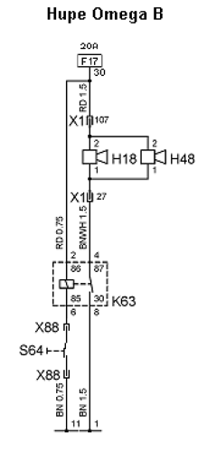

Du schaltest nicht Plus sondern die Masse.
An der Hupe liegt also am einen Kontakt Dauerplus an und am anderen Kontakt wird die Masse dazugeschaltet um zu hupen.
Schalte doch einfach mal zwischen beide Hupenkontakt Paare je eine Halogenlampe.
Du wirst (wenn es sich so zuträgt wie ich vermute) sehen, daß dann die Lampen angehen,... ohne daß die Sicherung fliegt.🙄😉

Schaltet das Relais die Hupen, oder die Hupentaster?
Da gibt es unterschiedliche Relais, die für diesen Budenzauber sorgen könnten.

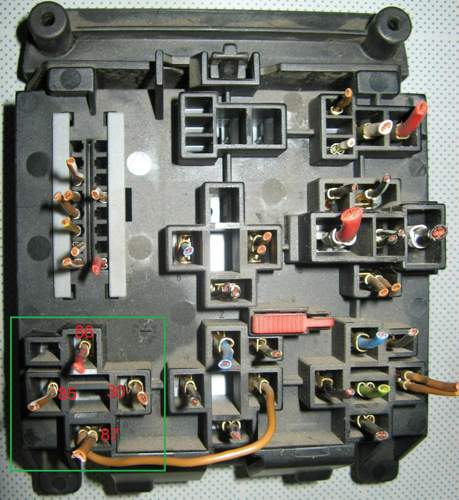

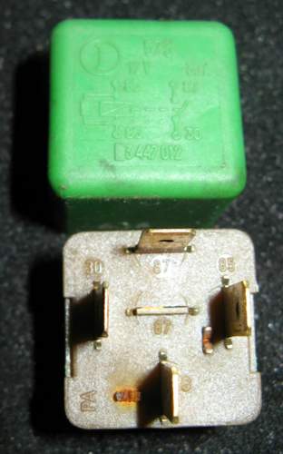

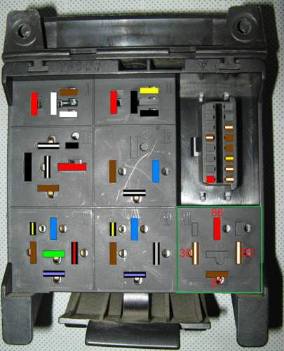

Was für ein Relais ist da gesteckt?
Liegt bei gezogenem Relais auf KL.30 auch Minus an?
Liegt bei gezogenem Relais und gesteckten Hupen an Klemme 87 auch 12V an?
Steck die Hupen frei baumelnd, zieh das Relais und brücke mit einer Büroklammer mal Klemme 30 und 87 / Anschluß 4 + 8.
Was passiert?
Übrigens gibt die Teileprüfung bei E-Bay das hier aus :Der Artikel passt nicht Opel Omega B 1998 25_, 26_, 27_ 2.0 16V.
Img-2675-c
Img-2673
Img-5200
Also die Sicherung fliegt erst nach betätigen der Hupe die kabel sind genauso gesteckt wie auf dem bild, das relais ist das gleiche nur mit schwarzer Kappe. das mit dem überbrücken muss ich nachher mal probieren

Ne galt einmal ich sehe ja schon am relais das da etwas faul ist
Das ist ein Nachrüst-Schaltrelais für den Motorraum.
Wie gesagt, falsches Relais und schon gibt es Budenzauber.
