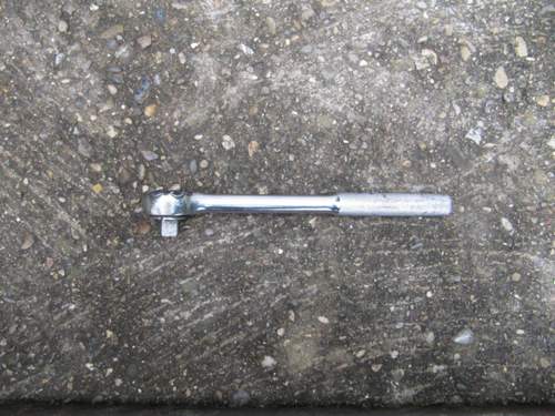

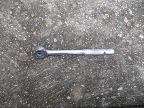

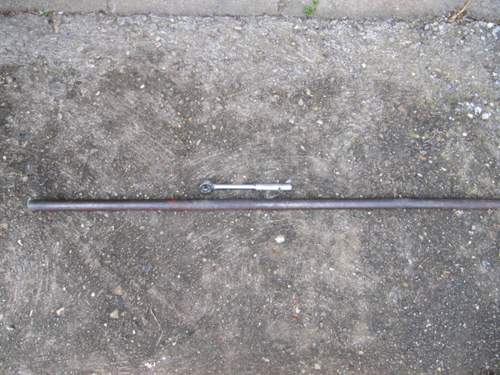

@cisport69 schrieb am 14. Juli 2020 um 22:10:50 Uhr:
Ich habe für solche Fälle eine alte festgeschweißte Knarre, da wird ein Rohr draufgesteckt, und gut.
Hast du zufällig nen Bild von der Knarre?
Hab noch ne alte, die könnte ich Zweckentfremden.
Von oben festschweissen, also wo der Hebel Links/Rechts ist, oder wie?
Hier ein paar Bilder von der Knarre.
Du kannst es erstmal ohne festschweißen probieren, dann hast du unter dem Auto mehr Platz.
Wenn die Knarre dann nachgibt, einfach verschweißen.
Auf dem letzten Bild eine M20 Gewindestange und verschiedene Hülsen (von links nach rechts):
Stellring um das alte Lager herauszuziehen
Ring mit ca. 10 mm Breite (aus einem dickwandigen Rohr), damit habe ich den Stummel mit der originalen Mutter ein Stück weit eingezogen
Innenring vom alten Lager, um den Stummel ein Stück weiter einzuziehen, danach kann der Flansch aufgesteckt werden, und mit der Mutter auf Endlage eingezogen werden
Außenring vom alten Lager, Durchmesser auf einer Breite von ca. 5mm abschleifen, damit habe ich das neue Lager in die Achsschwinge eingezogen
Achtung: Gewinde und Lagersitze gut einfetten!

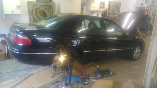

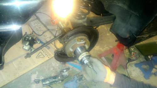

Es klappte problemlos, komischerweise auch fast ohne Anstrengung.

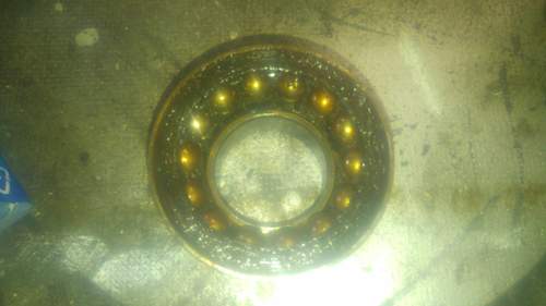

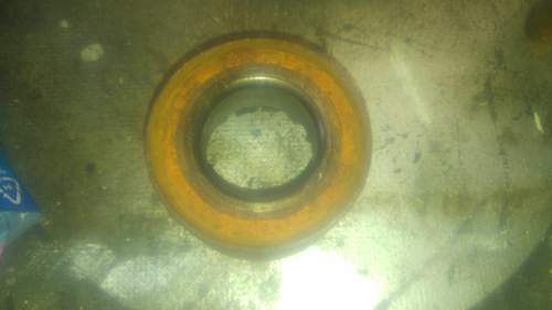

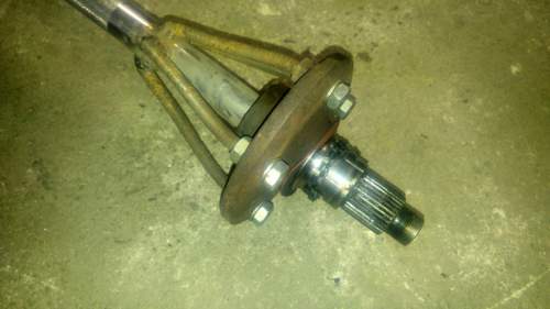

Das Lager war hin, Fett war hart wie Kunststoff, lief also komplett trocken.
Aber spät erst hingefahren, einige Pausen.
Haben heute nur die recht Seite gemacht.
Vielen Dank Chris für deine Hilfe.
Sehr netter Zeitgenosse.
Hast mehr als was Gut bei mir.
Leider macht die andere Seite noch Geräusche, aber nicht so schlimm wie vorher.
Denke nächste Woche schaffen wir das zweite Lager.
Hoffentlich klappts da auch so gut

Obiges Bild Nr.2 zeigt tatsächlich die Fettbröckel- derartig zersetztes Fett habe ich so noch nicht gesehen.
Da hat natürlich garnichts mehr geschmiert...

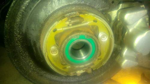

So, heute endlich die andere Seite gemacht. Ging noch problemloser und einfacher.
Jetzt kommt aber das seltsame:
Das neue Lager konnte ich auf dieser Seite "komplett" mit der Hand reinschieben, ohne jegliches Werkzeug oder Anstrengungen.
Andere Seite ging nur mit Einziehwerkzeug.
Warum, keine Ahnung.
Jedenfalls endlich ein ungewohntes geräuschloses Dahin gleiten 😁
