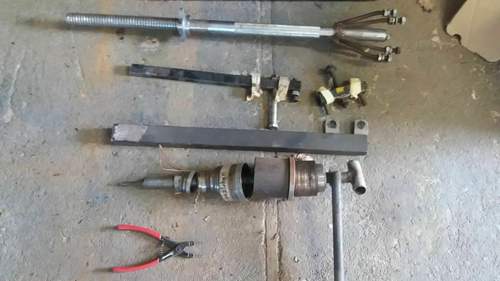

Von Oben nach Unten:
-Gleithammer für die Radnabe
-Abziehbrücken für die beiden Antriebswellenflanschgrößen
-Arretierwerkzeug für die Radnabe
-Auszieher für das Radlager
-Innenseegerringzange
20200629
Perfekt. Wusste nicht das du auch so ein selbstgebautes Werkzeug hast

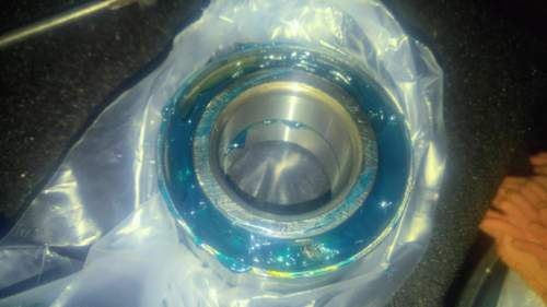

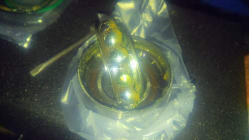

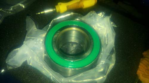

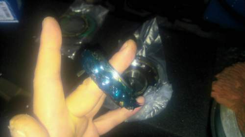

Radlager später komplett auseinander nehmen und vom alten Fett befreien, oder das neue Fett nur von oben in den Lagerkäfig schmieren?
Also komplett neu fetten, oder nur auffüllen?
Bin so froh, wenn endlich ein ruhiges, entspanntes Fahren möglich ist und nicht das nervige dröhnen.
Fahre schon extra nur bis 45Km/h wo 50 ist, dann hört mans noch nicht 😁
Schlimmste ist zwischen 55-70Km/h, da ist wohl die Resonanz am grössten.
Moin
Nur leicht Auffüllen ,drehen und dann Vollmachen
Rest Abstreichen und Dichtungsmanschetten wieder drauf machen.
Mfg
Alles klar
Also viel Fett war nicht drin, gerade unter den Kugeln.
Habs jetzt grosszügig eingeschmiert.
Dreht sich dadurch natürlich nicht mehr so leicht wie vorher.
Jetzt noch eben andere Seite machen
So, als wenns nie offen gewesen wäre 😁
