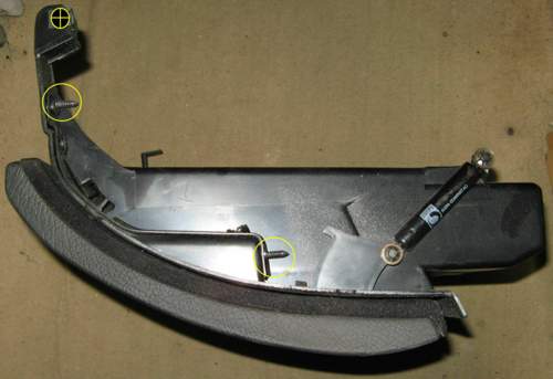

Hinweis zur o. a. Anleitung von ostsonne "Dann gibt es noch eine Schraube in der rechten Mischluftdüse (evtl. bei jüngeren Modellen nicht mehr vorhanden). Dazu muß die Mischluftdüse raus.":
In meinem 2,5 DTI von 2003 ist diese Schraube vorhanden, s. Fotos.
Gruß Kurt

Diese zweite Verschraubung, auf der rechten Seite des Handschuhfachs, wurde mit dem KFL Mj98 eingeführt.
Hier die Verschraubungen noch mal im Detail zu sehen.
KFL-Handschuhfach-Befestigung
Kurt, mal eine kurze Querfrage wenn ich diesen Dämpfer da sehe. Ist der immer vorhanden? Bei meinem 2.2 DTI ging das Handschuhfach immer langsam (gedämpft) auf, bei meinem 2.5 DTI nicht. Stellt sich also die Frage ob der entweder "fertig" ist oder ausgehangen. Vermute letzteres, der Opel Händler hat vor Verkauf nämlich noch den Griff vom Handschuhfach erneuert da dieser abgebrochen war.
Es ist auch möglich, dass der Dämpfer in Ordnung, aber seine Befestigung am Handschuhkasten abgebrochen ist. So ist es bei mir.
Da wird wohl bei der Montage die Federringsicherung der Dämpferaugen nicht richtig eingerastet worden sein, oder es ist was abgebrochen.
Mußt du aber abschrauben um es zu beurteilen.
Beim FL ist die Klappe ja bis ganz nach rechts durchgehend.
