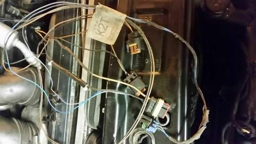

Also, versteh ich Dich richtig, ist das nun alles an dem Masseigel oder wo sitzt denn nun dieser X33. Oder ist es irgendwo unter der Batterie?
So Abgsaanlage iss neu drunter ...hatte doch schon einigen Lochfraß
von der Batterie-Polklemme Masse geht ein dünneres braunes Kabel
nach unten zum Masseigel !
das sollte an der Polklemme mit einer 6er Schraube befestigt sein .
die Masse geht von diesem braunen Kabel zum Masseigel unter der Batterie und
die Masse zu den NSW ist mit einem Flachstecker dort angesteckt !
es sollten 3 oder 5 Massekabel dort dran sein !
von dem Flachstecker geht es zum X33 Stecker und von dort wird
es nach links und rechts NSW aufgeteilt,wie ein Y .

Moin, moin, Rosi!
So alles gefunden und mal komplett rausgebaut ( s.B.1 und 2) Leitung vom rechten NSW 3x ausgeklipst. Dann zum Außentemperaturfühler und zum linken NSW der dann zum 4 Fachstecker (X33). Dieser war etwas versteckt unterm Träger bzw. dahinter mit Kabelbinder befestigt. Ja und dort eben auch nicht zu sehen, ist dort die braune Masse ( nicht politisch zu verstehen) 3x zusammen geklemmt( Opel original s.B.3) diese war einfach durchgefault. Habe dann alles gelötet und mit Schrumpfschlauch und Leitungsschutz erneuert. Und nun iss wieder alles gut. Zwei neue Pneus sind auch noch draufgekommen und Gut iss. Es geht also vorrann!
