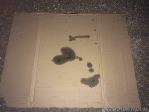

Nachdem es jetzt den dritten Ventildeckel gefrittet hat, bin ich mit dem Latein am Ende.
Das Öl sickert aus allen Bereichen raus. Bild anbei. Ich habs so satt.
Bringen Aludeckel die Lösung? Wenn ja, hat jemand welche abzugeben?
Das schlimme ist (was ich hier aber noch nie gehört habe), daß selbst die Alu-Deckel bei einem ungepflegtem Motor (Kurbelgehäuseentlüftung,Ölabscheider versyfft) auch undicht werden können.
Einen Satz neue, andere Deckel besorgen und die im Vorfeld mal mit einer selbst gebauten Schablone und einem Heißluftfön vorsichtig wieder gegenläufig veziehen. Dann üben die Verschraubungen vom Deckel wieder gleichmäßig und ordentlich Druck auf die Dichtung aus.

Hast du mal mit einem haarlineal die Deckel auf geradlinigkeit überprüft ? Den die Plastikdeckel sind auch gerne mal krum z.B durch zu hohes Drehmoment der Schrauben.
Aludeckel sind gut der einzige haken an der Sache ist das der Öl einfüllen ein bisschen blöd ist, aber zum Glück wechselt man das Öl ja nicht nach jeder Fahrt :D. Ich hab keine abzugeben und richte dich auf hohe Preise ein!
Ist die Reinigung des BlowBySystems / Kurbelgehäuseentlüftung gemacht bzw bekannt?

1. Neue Deckel
2. Neue Schrauben
3. Neue Dichtungen
4. Dichtmasse nicht nur auf die zwei bekannten Stellen sondern auch rundum wenig auf die Dichtung.
5. Peinliche Sauberkeit.
6. Motor über Nacht aus lassen.
7. Blow By prüfen säubern. Auch über Nacht in Reiniger liegen lassen, ausblasen des Oberteils danach mit Pressluft, kommt garantiert Dreck raus.

Den BlowBy hatte ich (ohne öffnen) nach der Anleitung von Kurt gemacht. Die Kurbelwellengehäuseentlüftung mangels Anleitung nicht gemacht.
@Kurt: Gibt's dafür auch eine Anleitung?
Auch keine Dichtmasse irgendwohin. Ich ging davon aus, wenn man eine Dichtung kauft, diese auch alles Abdichtet, sonst würde Sie ja Undichtung heißen :)
Aber mal im Ernst, welches Mittel sollte wo genau drauf? Die Schrauben wurden genau gleich mit Drehmomentschlüssel angezogen. Die Köpfe wurden plangeschliffen und sahen perfekt aus.
Ich habe noch zwei andere Plastik Deckel liegen, aber kein Haarlineal (danke für den Hinweis).
Ich werde mal die Deckel mit einem Haarlineal "vermessen" und den BlowBy nochmal reinigen und mit Druckluft (guter Hinweis) ausblasen. Und dann mal sehen...

Er meinte die ECOTEC Leiste auf dem Ansaugluftsammler.
Den Ölabscheider demontieren und Instandsetzen habe ich von MV6ler gepostet, in der FAQ in der Linkliste verlinkt.
