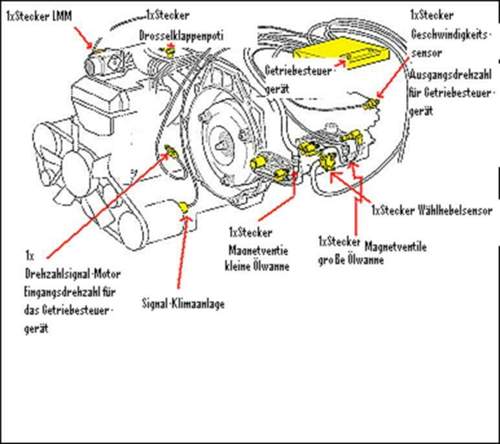

Hi
Tobi ,
Der runde an der großen Wanne ist für die Schaltmagnetventile und die Temperatur sowie das Bremsbandventil .
Der eckige an der kleinen Wanne ist für den Druckregler und der Wandlerkupplung zuständig .
Und der seitlich ist für den Wählhebelpositionsschalter .
Für das ausgehen des Wagens sehe ich keine der 3 Stecker als schuldigen .
Hallo!
am Getriebe sind 4 Stecker,kleine Ölwanne,große Ölwanne,Wählhebelpositionsgeber und Drehzahlgeber(Ausgangssignal) zum berechnen der Schaltdrehzahlen,aber das wird alles nicht die Ursache deines Problems sein!
siehe Bild!
mfg

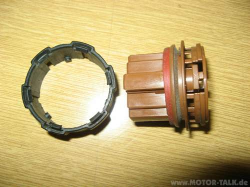

Zu den Getriebesteckern: Denn am Ende des Getriebes angeschraubten Sensor hab ich mal gewechselt, das war aber noch bevor diese Aussetzer anfingen. Dachte das Tacho und Tc auch darüber laufen und ausfallen😁
Versuch war´s wert.
Bei den Steckern den Bajonettring nach links, also entgegen dem Uhrzeigersinn drehen und dann hoch ziehen.
Rückgängig dann genau umgekehrt.

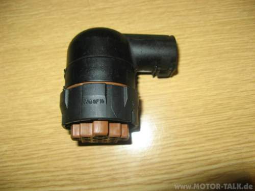

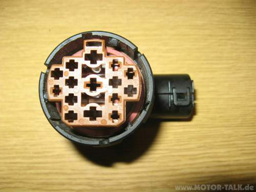

Zur Ansicht mal ein paar Bilder vom X2.
