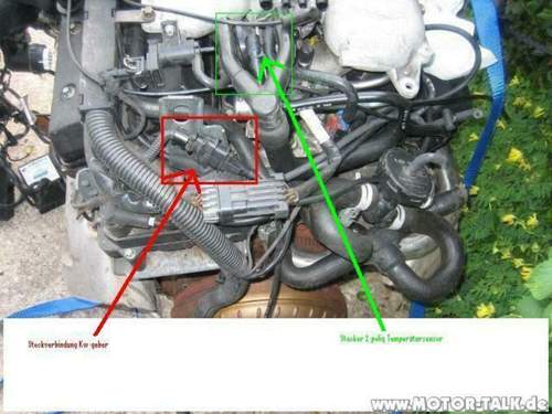

unterhalb der Ansaugspinne,im hinteren Bereich!
ergo 2 cm oberhalb vom Ölkühlerdeckel!
mfg
Edit-grünes VIERECK
Kw-sensor-v6-2
hab gesehen da sind drei. Einer mit Kabelschuh und 2 zum schrauben. Welcher?
Blau,viereckig!
wo ist denn das Bild her!?
Oelkuehler1-1
Ok also nur einer.
Das foto ist irgendwo aus dem Netz. Google suche.
Der 2 ist also nicht original der noch oben zeigt.
Also nur der Blaue
Hab nämlich gehört der macht auch gerne ärger.
