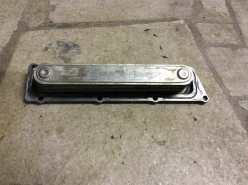

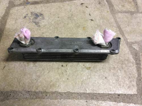

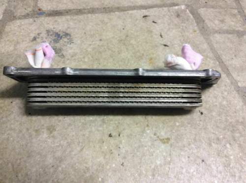

Ich habe meinen Ölkühler im Zuge der ZKD-Reparatur ausgebaut und gereinigt.
Sieht noch gut aus, obwohl das Fahrzeug Bj. 1997 ist und 189.000km runter hat.
Trotzdem neu??
Andre
Ist halt eine Gewissensfrage.
Da steckt keiner drin!
Der Ärger und der Aufwand bei einem Defekt ist riesig, also nicht einfach gedankenlos abtun.
Defekte des WT sind wirklich haufenweise aufgetreten.
Wirklich sicher sind nur die VA-Wärmetauscher.
Wenn dieses Gewissen nur nicht wäre ;-)
Habe sicherheitshalber einen neuen VA-WT bestellt. Bei dem anfallenden Schrauberaufwand im Falle eines Defektes sehr gut investierte 170EUR :-)
