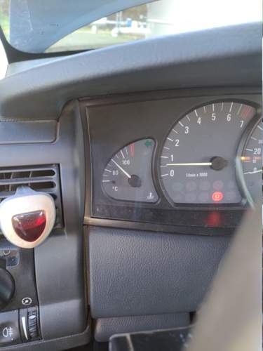

Moin Forum bei meinen Omega B V6 läuft der Klimalüfter ab kurz über 90 Grad Kühlwassertemperatur.
Kühlmitteltemperatur Schalter habe ich beide gewechselt macht er aber trotzdem noch .
Über den Test Adapter im Motorraum laufen alle lüfter Stufen normal.
Was könnte das noch sein was den lüfter veranlasst auch bei ausgeschalteter Klima zu laufen.

Ne laufen nicht nur der auf der Beifahrerseite ab 90 Grad .Sonst drehen die nicht weder auf Eco noch auf Eco aus also Klima an
Nein Sie laufen nicht ,
nur der auf der Beifahrerseite läuft ab 90 Grad laut der Anzeige im KI.
Sonst drehen Sie sich nicht .
weder auf Eco noch auf Eco aus , also Klima an.
Ist das so Richtig?

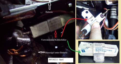

Was passiert weenn der Vorwiderstand unter der Batterie defekt ist?
Welche Lüfter laufen dann, Denksport.

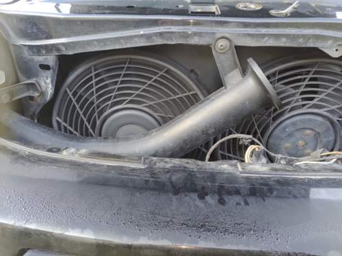

Rosi Zyklus ist Schätzeisen 90 Grad Lüfter Beifahrerseite geht an auf Stufe 2 .Selbst wenn die Wassertemperatur unter 90 Grad ist bleibt der an .Warum auch immer hab die Stecker von den Thermoschalter abgezogen zum testen bleibt trotzdem an.

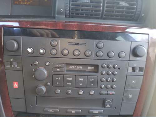

Oder kann es sein das das klimabedienteil einen an der Waffel hat .Hab noch eins von nen Omega b fl 2.2 Design Edition liegen weiß einer von euch ob ich die so tauschen kann oder ob der vom v6 noch mehr Funktionen hat wegen der Zusatzwasserpumpe unterm ausgleichsbehälter wird ja über die ecc zugeschaltet ?
Schau dir die Relais an.
Das ECC ist eigentlich erstmal raus. Läuft alles noch ganz klassisch mit Relais.
Es läuft im Prinzip nur mit Zündplus und vorhandenen Temperaturen und Drücken.
Das einzig logische für mich, bei dem Fehlerbild:
Relais K26 hängt und der Widerstand unter der Batterie ist defekt. Dann läuft ausschließlich Lüfter M4 (vorne links) voll. Allerdings dürfte dann der links vorne M11 nie laufen.
Bei Stufe 2 muss der Motorlüfter dann auch voll laufen.
Der Widerstand wird beim Test über XP ausgelassen. Wird nur das Relais getestet, das den Lüfter auf "Voll" schaltet.
