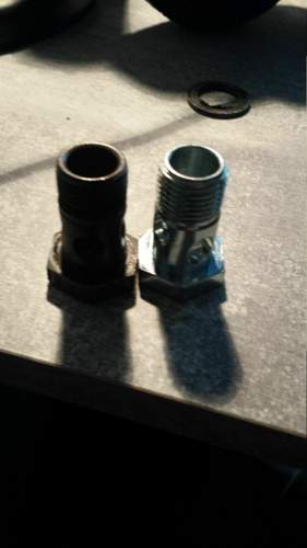

Moin Omega-Gemeinde,
ich benötige 2 neue Hohlschrauben für die Kühlmittelbrücke. Beim demontieren als letzte Schraube leider abgerissen.
Eigentlich sind die vom Ölkühler/Wärmetauscher fast identisch, haben aber weniger Gewinde.
Beim FOH in Lüneburg nicht zu bekommen. Hat jemand ne Alternative?

@rosi03677 schrieb am 11. Mai 2021 um 21:05:00 Uhr:
z.B.
https://www.ostmobile-shop.de/.../-M24-9900167598
Cool, da hab ich mir gleich Lesezeichen gesetzt.

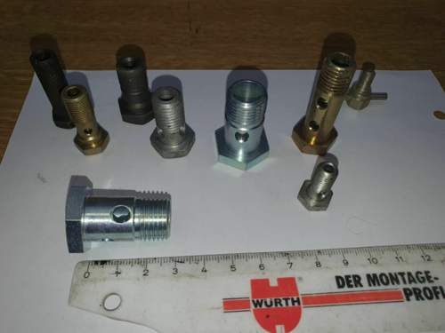

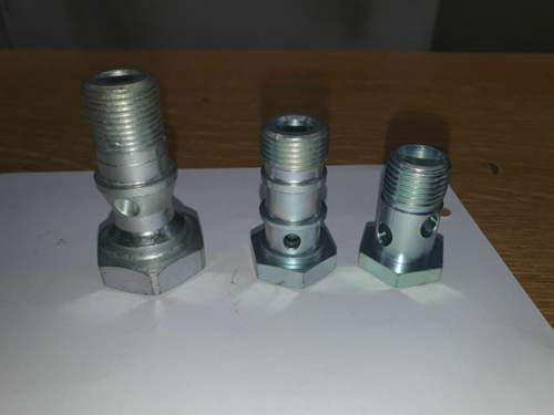

Kann jemand das hier noch kurz sauber dokumentieren?
Im Thread fliegen jetzt so viele Schraubengrößen rum.
Holschraube Wärmetauscher: M14x1,5x27 ?
Hohlschraube Kühlmittelbrücke: *** M14x1,5x27 ***
Richtig?
Und danke für die Links, liegt schon im Warenkorb.
@BlackFlo schrieb am 13. Mai 2021 um 09:38:26 Uhr:
Im Thread fliegen jetzt so viele Schraubengrößen rum.Holschraube Wärmetauscher: M14x1,5x27 ?
Hohlschraube Kühlmittelbrücke: M12x1,5x27 ?Richtig?

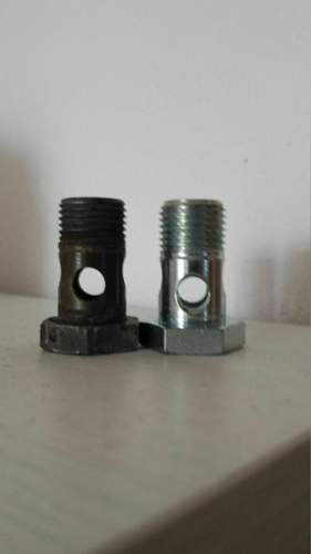

Hab die Originalschrauben vom FOH (leider). Die haben eine Schaftlänge von 27mm und sind identisch mit der Kühlmittelbrücke. Fotos weiter am Anfang dieses Beitrages.
https://www.fk-soehnchen.de/.../...14-x-1-5-Schaftlaenge-27mm.html?...
@brennstoffel schrieb am 13. Mai 2021 um 11:05:22 Uhr:
Hab die Originalschrauben vom FOH (leider). Die haben eine Schaftlänge von 27mm und sind identisch mit der Kühlmittelbrücke. Fotos weiter am Anfang dieses Beitrages.https://www.fk-soehnchen.de/.../...14-x-1-5-Schaftlaenge-27mm.html?...
Habs angepasst, fehlt nur noch die WT Schraube
