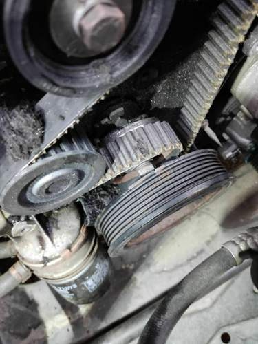

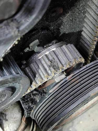

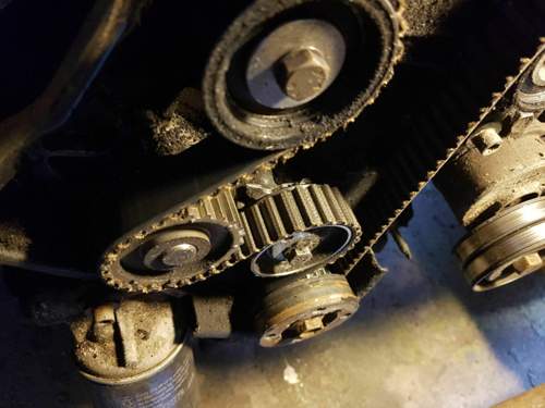

Der Zahnriemen wandert nach außen, schabt im Bereich der linken Umlenkrolle an der Abdeckung und hat den äußeren Anlaufring der WaPu abgesprengt. Woran könnte das liegen?
Die beiden Umlenkrollen sind doch richtig herum montiert, oder?
Zahnriemen Fluchtungsfehler
Position Umlenkrollen

Die U Rollen sind richtig rum montiert. Sind bei mir auch so.

Ich habe erstmal alles schön sauber gemacht und im Detail überprüft. Alles ohne Befund- bis auf die linke Umlenkrolle. Die hat Ablagerungen vom Riemenrücken, und läuft erkennbar unrund. Probehalber montierte alte Umlenkrollen zeigten keine sichtbare Neigung zum rumeiern. Was ja auch üblich sein sollte.
Der Zahnriemen ist übrigens gerade 7000 km alt. Im Kit war ein Riemen von Continental, die Umlenkrollen sind mit "Automega" beschriftet.

Ich denke,
Entweder sitzt die Blechnase der Spannrolle,
Neben derAussparung an der Ölpumpe oder
das Ölpumpengehäuse ist an der Befestigungsschraube der Spannrolle gerissen oder Eingearbeitet!
Mfg
Spannrolle
Oelpumpe
Bild 1 checke ich noch nicht- der Arretierungshaken der Spannrolle sitzt doch zwischen den beiden Angüssen, wo er auch hingehört?
Ach, wie oft müssen meine Augen in den letzten Wochen eine falsch montierte Sparo sehen....

Da sollte der "Harken" auch sitzen,
Zwischen den weißen Markierungen!
Mfg
Das Bild kenne ich doch leider auch vonunserem ex Omega.... Die Spannrolle ist falscherrum gespannt worden. Bei richtiger Montage wäre die Nase wo der Impusschlüssel hineinkommt bei etwa 5 Uhr und nicht wie bei DIr auf 11 Uhr.
Bei meinem is er damit aber recht lange gelaufen bevor er gerossen ist.
Genau das ist es - wurde gerade in zwei anderen Threads zigfach durchgekaut. Ob die Spannrolle die nicht passende FLucht verursacht, steht noch einmal auf einem anderen Blatt. Eine Ursachenforschung bringt an der Stelle jetzt relativ wenig, weil die Teile ausgetauscht gehören. Dabei wird sich die Ursache entweder von alleine zeigen oder das Thema erledigt sich von selbst, weil Neuteile verbaut werden.
Die endgültige Beweisführung nach der Ursache ist natürlich schwierig, weil man bei der Aktion ja immer mehrere Teile tauscht. Die unrunde und bepelzte Umlenkrolle ist aber schon ein starker Indikator.

Untenstehendes Bild zeigt die neue WaPu mit einteiligem Zahnrad, daneben der abgesprengte Laufring der alten WaPu von Topran. Bei der sind, bzw. waren, die Anlaufringe angepunktet.
Schon ärgerlich, wenn ein triviales Neuteil wie eine Umlenkrolle so etwas verursacht. Der Ring wanderte immerhin durch den Riementrieb und lag zum Schluss unten vor dem KW-Zahnrad, wo er fröhlich vor sich hin klimperte...
