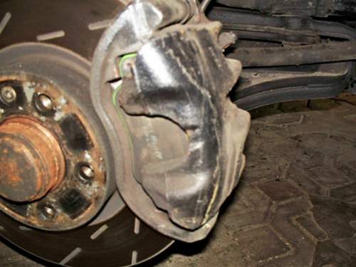

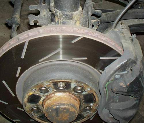

Sind jetzt ca. 8.000 Km runter. Davon 4.000 im letzten Urlaub mit Hänger ( deswegen hauptsächlich eingebaut) durch Dänemark, ! Norwegen!, Schweden, Finnland und zurück! Und das in Norwegen war schon Schwerstarbeit für die Bremsen, bei den Straßen! Hatte mich damals mit Rosi über das Hänger fahren ausgetauscht ...weil ich wollt ein anderes Diff. rein bauen.
Ja habe ja vorher schon mal geschrieben das ich früher schonmal gute Erfahrungen mit EBC gemacht habe. nur eben in Kombination mit den Sportbremsscheiben von Zimmermann ging das so nicht! Hatte ich aber schon geschrieben , das es ein längerer Prozess des ausuchen und versuchen war...bis eben so wie jetzt und alles ist gut. na kannste dir auch noch später ansehen. Man sieht ihnen eben nicht die Laufleistung an.

Ja, waren mir ehrlich gesagt zu Bissig und gingen eben wieder verstärkt auf die Scheibe auch auf die Black Dash!
Wenn du unbedingt die Roten nehmenwillst, dann mit Turbo Groove Disc Black. Die kann die besser ab!

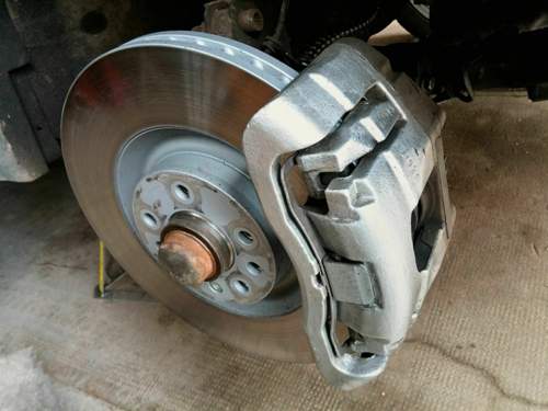

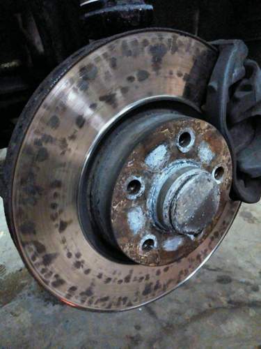

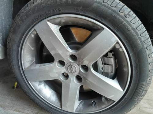

Da hilft einfach nur was größeres. Meine neue Bremse gedeiht auch langsam, Anprobe bei einem Freund (der fährt die bereits auf dem Vectra B) schon mal bestanden, die 17 Zoll gehen grad noch drauf. 😁 Die originalen Scheiben sind nach 15 tkm schon wieder fertig. Siehe zweites Bild.
Rosi gib mal KBA durch. Aber ich glaube ja von EBC112602 Turbo Groove Disc
345x30mm / Höhe: 45mm / Lochzahl: 5 / belüftet / verbaut: vorne
über EBC106305 Turbo Groove Disc Black
302x28mm / Höhe: 45mm / Lochzahl: 5 / Lochkreis: 110mm / belüftet / verbaut: vorne
bis zur EBC106897 Black Dash-Disc
345x30mm / Höhe: 45mm / Lochzahl: 5 / belüftet / verbaut: vorne konnte ich alles finden und für Hinten ist auch was da!
ohhhhh Tommy, schöne Hitzerisse!!
MfG
O.P.
Tommy,sieht aus wie ein Problem der Wärmeabfuhr .
denke heißer Gasfuß (Grins ) oder Material ist schlecht gegossen .
zuviel Punktuelle Belastungen und Heißlaufschäden in der Mitte der Lauffläche ,
keine halbwegs gleichmäßige Verteilung der Bremskraft !
so sehen Bremsscheiben beim Truck nach 300,000 KM aus ,
da sind die Bremsscheiben schwimmend auf der Nabe verzahnt,
wegen Wärmeabfuhr +Ausdehnung !

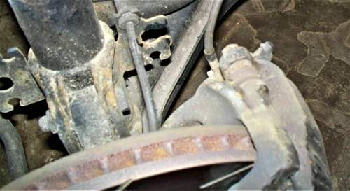

Ja Rosi, heißer Gasfuß, fahr viel Autobahn und nach zweimal 200 auf 100 km/h ist die Bremse schon am Anschlag. Scheiben sind Brembo, hochgekohlt. Beläge (leider) auch Brembo.
Die Textar-Beläge mit den gleichen Brembo-Scheiben liefen im 2.2 DTI deutlich besser da die Textar deutlich weicher sind und sich "opfern" und die Scheiben kaum verschleißen. Die Brembo-Beläge müssen aus Stein sein, die Scheiben haben schon Riefen wie 50 tkm alt, Beläge dagegen noch volle Dicke. 😠
Die vorherigen Scheiben vom 2.5 DTI (original Opel) sahen auch nicht besser aus, siehe Bild im Anhang. 😁
Deshalb kommt eben die Vectra OPC / Saab Bremse rein, 345x30 mm.

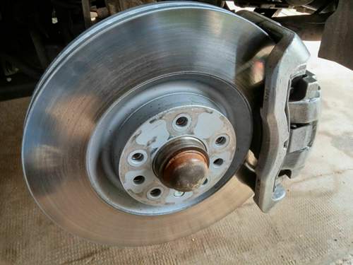

Mein Bruder hat sie grad frisch verbaut, Brembo hochgekohlt + lackiert aber eben mit Textar Belägen die ich im übrigen auch gekauft hab für meine neuen 345er Scheiben (Zimmermann, hochgekohlt + beschichtet). Mal schauen wie die Brembos bei ihm laufen jetzt. Wobei er fast nur Stadt und wenig Überland und fast gar keine Autobahn fährt.
Ja, Rosi der würde mir sehr gut gefallen...aber mit Automatik!
Und Ja für den ist alles vorhanden wie für den Omega. Kann ja mal Morgen ein Foto machen von der Bremse V.R. Hab ja grad das Rad ab um etwas den Unterbodenschutz aufzubessern.

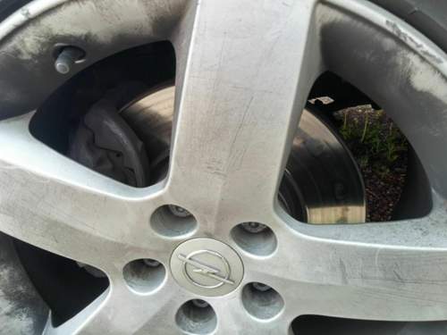

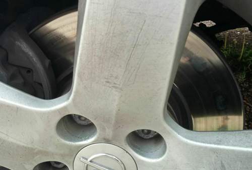

Moin, moin, Gemeinde, moin, Rosi!
So, wie versprochen habe ich - bevor ich mich an die Unterbodenarbeiten mache - mal die Bremsen fotografiert.
Also ich bin zufrieden.
