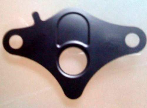

Hallo Leute.
Hab gerade mein AGR bei meinem 2,2 er Automatik stillgelegt.
Habe aber gerade was gelesen von wegen ein Loch offen lassen?
Habe einfach ein Blech genommen und nur die schraubenlöcher ausgestanzt.
Ohne alte Dichtung wieder rein.
Ist das jetzt falsch oder richtig weil einige mal so und andere so schreiben.
Und wenn ein Loch rein muss, welches? Das große oder kleine?
27 Antworten
Blechdose Ausschneider drauf und zu ist es ( Alte Dichtung als Vorlage )
Also keine zusätzlichen Löcher rein?
Beide Löcher zu und NICHT die alte Dichtung zusätzlich drauf
https://www.ersatzteile-original.com/.../...06319-55560700::68472.html
so sollte die Blinddichtung aussehen!
mfg
Super, danke schön

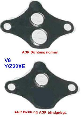

Das AGR legt man bei den Omega Benzinern gar nicht still. Die Blinddichtung ist auch nicht für den Omega gedacht, sondern für andere Opel Modelle, bei denen es tatsächlich Probleme mit verkokten Kanälen im Zylinderkopf gab.
Das AGR stilllegen beim Benziner ist Unsinn und übrigens auch illegal.

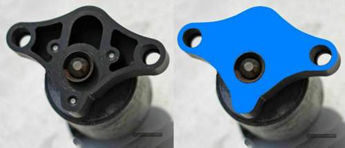

Grundsätzlich sollte also eigentlich auch bei dem V6 Seilgas immer die einseitig geschlossene Dichtung verbaut sein.
Bauartbedingt nur einseitig geschlossen (Also nur die Bohrung neben dem Ventilstempel) auch, weil das AGR über einen Poti die Stellung des Ventil-Stempels überwacht und wenn der Stempel nicht weit genug nach unten abtauchen kann, gibt es eine MKL Fehlermeldung über das MSTG.
Es ist ja auch schwierig eine komplett geschlossene Dichtung -wie beim X20XEV- zu verwenden, weil der Ventilsitz bei manchen Typen des AGR auch aus der Dichtfläche herausragt.
