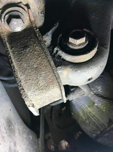

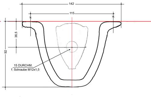

bin gerade dabei mein MV6 zu restaurieren und will jetzt die Hinterachse auf vordermann bringen.
Hat schon jemand eine Lösung zu den Silentböcken gefunden?

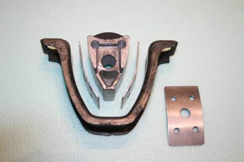

Die "Verstärkungsbleche" sind bei den deutschen Lagern auch einfach nur frei eingegossen da die Verbindung zum äußeren V nicht mehr wie im Original besteht. Was da "verstärken" soll weiß ich nicht. Zumal haben sie durch die Form dann Löcher drin die alles aber nicht verstärken. Die polnischen sind aus einem Guss.
Ich hatte bereits beide Lager in der Hand bei einem Kunden. Er hat beide Typen gekauft um zu vergleichen und sich dann entschieden was rein kommt -> die polnischen. Die Härte des PU's war gefühlt relativ gleich und wird auch von den Polen fast identisch (Shore-Härte von 65) angegeben im Vergleich zu den deutschen (Shore-Härte von 60).
Man kann bei den Polen aber auf Wunsch auch weicheren (die originalen Lager haben eine Shore-Härte von 50) oder härteren PU haben, hat dann aber tatsächlich eine längere Lieferzeit von mehreren Wochen.

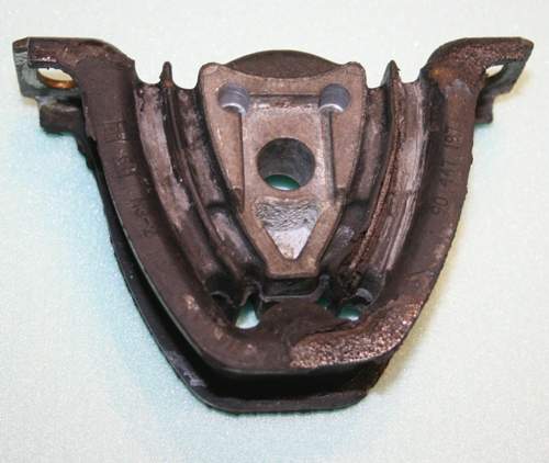

Welchen meinst du?
Den hier? Habe gerade keinen Teilekatalog zur Hand.
Silentblock
Ja Robert, die meint er...
Du kannst dich via PN an vintage-steels wenden,
oder ihn über +49 160 1580 444 anrufen.

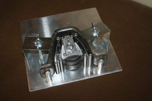

Er baut sie aus alten zerlegt und gereinigten und dann gestrahlten, mit PU, in mehreren Dämpfungsgraden und Farben neu auf.
HA V-Silentplock

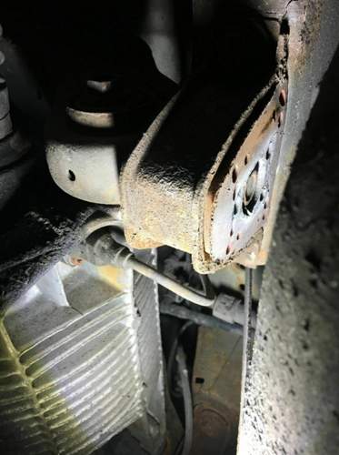

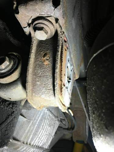

Meine Sehen auch gar nicht gut aus
Mal so eine Idee, es gibt ja jede Menge Gummilager für Querlenker, da ist doch sicher was passendes zu finden.
Eine dickwandige Hülse (Rohr) drehen, und diese in den alten Bügel einschweißen. Anschließend das Gummilager einpressen, fertig. So ein Lager bekommt man für 5- €, und wechseln läßt es sich später auch noch.
Bei meiner Limo sehen die Silentblöcke auch nicht mehr ganz frisch aus, wenn ich dazukomme schraube ich einen raus und schaue was da reinpassen könnte.

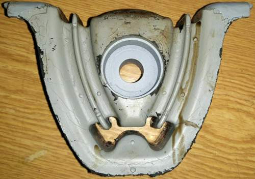

@vintage-steels schrieb am 7. November 2018 um 09:15:03 Uhr:

Auch wir bieten die Lager in unterschiedlichen Härten und auch unterschiedlichen Farben an.

Nur mal so laut gedacht, muß denn der Hinterachskörper an dieser Stelle unbedingt in Gummi gelagert sein?Der Vorderachskörper ist ja auch starr mit der Karosserie verschraubt. Außerdem hängen ja Diff und Querlenker auch in Gummi.
Habe zu dem Thema auch noch was bei den russischen Kollegen gefunden. Falls jemand in der Lage ist den Text zu übersetzen wäre das super, vielleicht steht da, welches Lager verwendet wurde.
https://www.drive2.ru/l/463915018035921047/

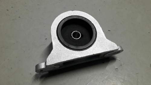

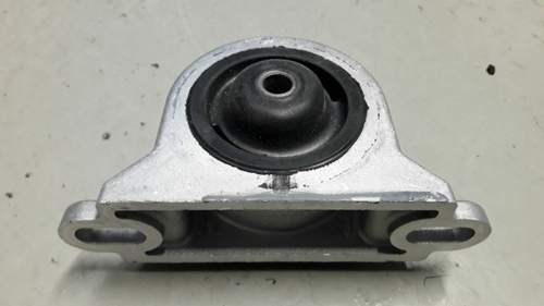

Hat er vom Lada Niva (Teilenummer 2121-1801010) genommen:
https://translate.google.com/translate?...
https://...slate.googleusercontent.com/translate_c?...
Hülse etwas abgeschliffen, Loch von M10 auf M12 aufgebohrt, M12-Schraube aus dem GM-Regal (Teilenummer 94500870).
Hier gibt's das Teil: http://www.carsundparts-shop.de/...Taiga-4x4-alle-Modelle-2121-1801010
Alternativ: https://www.russian4x4.de/.../...iebelager-Lada-Niva-2121-1801010.html
