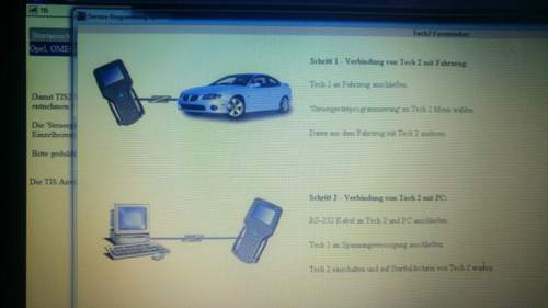

Hat eventuell jemand Bilder aus dem Tech2 Immobilizer Menü?

Hast du eventuell Bilder aus dem Tech II Menü "Wegfahrsperre", würde mich interessieren?

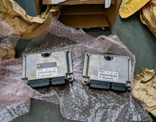

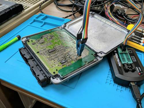

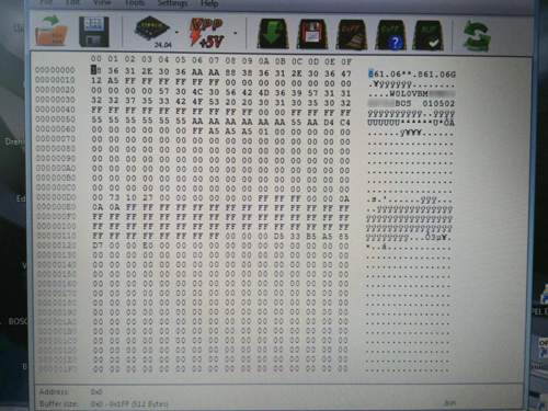

So jetzt gibt's mal hier das Update. Habe die Wegfahrsperreninfos aus dem 2.0 DTI Steuergerät mit WFS1 ausgelesen und in das 2.2 DTI Steuergerät mit WFS2 geschrieben. Beide gehen die Tage wieder in die Post, bin gespannt ob es dann tut! 😁
Gruß, Thomas
Steuergeräte
2.0 DTI STG WFS auslesen
Infos im WFS-Chip
So Leute, neues Update. Habe gestern von Tommy die beiden Steuergeräte zurückbekommen. Eingesteckt, und es hat auf Anhieb funktioniert, die MKL geht gleich aus, keine Fehlermeldungen usw. Die Steuergeräte lassen sich jetzt umstecken wie in Zeiten vor WFS. Man muß einfach die richtigen Leute ran lassen. Vielen Dank!

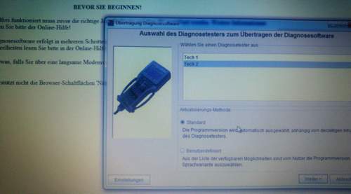

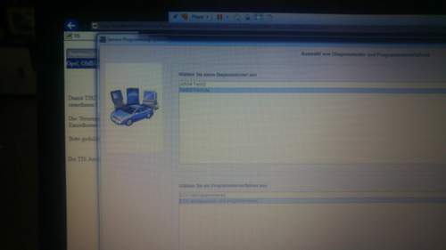

Vielleicht kann man ja an den Bildern erkennen ob's gehen würde.
Im Prinzip kann ich alles anklicken.
Scheitert nur an verbindungsaufbau, da ich ja kein tech2 angeschlossen habe 😁
