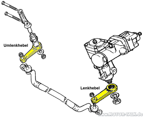

Wenn sich das Rad 2-4 cm hin und her bewegt, dann kann es nur am Querlenker (zu weiche lager) Traggelenk oder Umlenkhebel liegen
Den Lenkhebel gibt es z. B. hier, sollte wohl passen wenn ich damit vergleiche.
LG, Helmut
Es gibt 2. Den an der Lenkung direkt und den auf der Beif.-seite. 😁
Original geschrieben von vwg60tuning
Preis und eine Teilenr.
Achtung es gibt 2 verschiedene
LENKZWISCHENHEBEL 9195731 ca. 130,- (mit Lagerbuchse) beim Freundlichen
nur beim Y25DT T.Nr. 90305898
Frag nicht was anders ist - k.A.
Es gibt 2. Den an der Lenkung direkt ...
.... das ist der Lenkstockhebel 😁
LG robert

Also ich habe gerade den Lenkhebel bestellt und werde den die Tage wechseln, auch wenn es 2 gibt sollte ein heiler ja die Situation schon deutlich verbessern, ist übrigens die Neue Version. Die Reifen fahren sich wieder extrem einseitig ab, was aber bei dem Spiel in der Lenkung ja auch kein Wunder ist. Ich werd ihn die Tage wechseln und dann hier berichten!

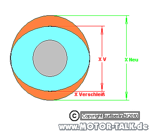

Es ist oft der Fall, daß durch eindringende Feuchtigkeit und Schmutz und längeres Fahren mit ausgeschlagenem Umlenkhebel/Lenkzwischenhebel, die Lagerangel tonnenförmig verschleißt/auswäscht.
Dann ändert auch das tauschen des verschlissenen Umlenkhebels nicht viel am Verhalten.
In dem Fall muß die Lagerangel, der Lagerbock auch mit getauscht werden.
14......90445587 / 920636 HALTER, LENKZWISCHENHEBEL 1
14......90445588 / 920635 HALTER, LENKZWISCHENHEBEL, LLY25TD [L14] 1
Umlenkhebel Lagerangel-lagerbock
Lenkhebel-Umlenkhebel
