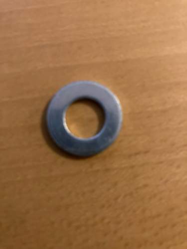

Wie der Titel schon sagt benötige ich die Teilenr. der Kunststoffhülse von der Türfangband Befestigung an der A-Säule.
Leidiges Thema, knacken??.

Stimmt, so geht es auch mit Krafteinwirkung dagegen halten. Die vier Pinne verursachen beim verschleiß das Knacken. Die Scheibe wird nur leicht gespannt, wobei ein M5 keine wirkliche Presskraft ausüben kann ohne abzureißen. Kurzfristig hilft es, mehr nicht.

Das mit der Metallscheibe, oben unter die Schraube unterlegen, habe ich in Sekunden mit dem Kopf gelöst.

Damit ging es wirklich super!
Ich gebe doch keine 11€ für Plastik aus…
10er U Scheibe.

Das werde ich mal probieren. Also einfach eine passende Unterlegscheibe, deren Innendurchmesser gleich Außendurchmesser der Schraube hat, zwischen Schraubenkopf und Kunsstoffscheibe. Richtig so?
Sollte man aber noch fetten, oder? Silikonfett?

Natürlich gerne auch fetten, am besten Grafit-Fett nehmen.
Jawoll. Wird gemacht... Ich berichte.
Passende Unterlegscheibe rein. Graphitfett dabei und......voilà, Alles schön lautlos.
Danke für den Tip, Kurt.
