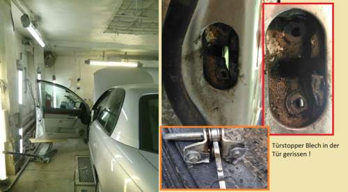

Moin
vergesst aber bei Reperatur der Buchse und der suche nach dem Schmiermittel
nicht beim Zusammenhang mit dem "Klacken" ,
das bestenfalls da 2 Schrauben vom Türstopper/Fangband locker
sein könnten oder
die Halterung des Türstopper in der Tür gebrochen/gerissen sind!
auch können die beiden Rollen des Türstopper fest sein !
in der Regel bricht dann von der weißen Buchse einer der 4 Zapfen ab.
mfG
Tuerstopper-befestigung-gerissen

Bei mir war auch mal das Knacken,
Buchse gewechselt ,kackt weiter
Türstopper ausgebaut ,Blech gerissen
Tür raus und Geschweißt+verstärkt
Knacken wurde leiser
Neuen Türstopper bei Opel geholt,
Knacken war weg
Man sieht beim langsamen Schließen,Öffnen der Tür an der Buchse,wo der Hase begraben ist!

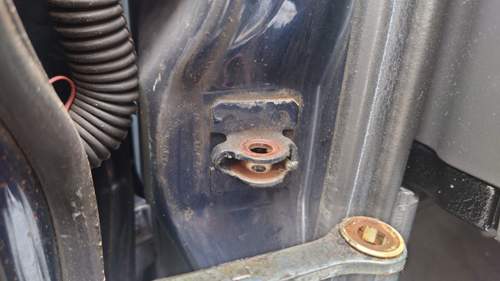

Was mich etwas irritiert:
Die Lasche an der Säule, welche die Öse für die Schraube aufnimmt,
ist nicht komplett und rundum mit der Säule verschweißt.
Will heißen, wenn die Kusstoffscheibe ausgeleiert ist. dann bewegt sich diese Lasche beim Öffnen der Tür.
Es tritt ein starker Zug durch dem Arm auf, welche diese Lasche dann wohl mit der Ziet von der Säule reißt.
Also muss beim auftreten des Knackens die Kusstoffscheibe zwingend und umgehend instandgesetzt werden.
Da aber auch bei einer neuen Kunsstoffscheibe und gleichzeitigem zu festem Anziehen der Schraube es zu einer Fehlbelastung der Lasche führt, ist hier besonderes Augenmerk/Gefühl beim Anziehen der besagten Schraube zu legen.

Wenn es die Aufnahme an der A-Säule abreißt ist das noch immer das kleinere mögliche Übel. Es kann auch das Fangband aus der Tür heraus gerissen werden. Die Tür ist, wenn überhaupt, sehr aufwendig in der Instandsetzung oder eher Schrott.
Die Buchse bedarf keiner Schmierung. Beim einsetzen kann man etwas Öl drauf geben, wer es möchte, aber erforderlich oder vorteilhaft ist es nicht. Es erfordert anschließend nur zusätzlich Spankraft am Bolzen was aber Fangband und Buchse wieder mehr belastet.
Reibung ist bei manchen Mechaniken erforderlich und mit entsprechenden Materialien hergestellt. Schmierung setzt die Funktion dann wieder außer Kraft. Bei einer in Öl laufenden Scheibenkupplung kommt auch keiner auf die Idee jede Kupplungsscheibe zu schmieren.
Die Haltelasche an der A-Säule war bei mir auch halb abgerissen und dann durch Regenwasser welches dahinterläuft mit angerostet. Musste das komplett neu verschweissen und habs dann direkt rundherum machen lassen. Anschließend bisschen lackiert und fertig. Damit sollte erstmal Ruhe sein. Wie sich das mit der Nachbaubuchse jetzt auf Dauer hält wird sich zeigen.

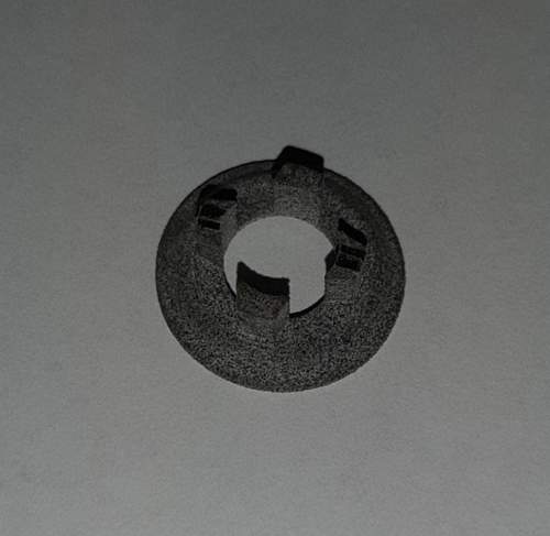

Habe den Nachbau vom GEMA-Motorsport.
Im Vergleich ist hat die eine sehr raue Oberfläche. Material fühlt sich eher recht rau an.
Zudem passt die Schraube nicht ins Loch. Es ist deutlich zu eng.
Also mit einer Rundfeile behutsam so aufgeweitet, dass die Schraube gerade so sauber reinrutscht.
Hat diesen GEMA-Nachbau schon mal jemand verbaut?

Ja ich. Habe die ja in meinem Bild montiert. Passgenauigkeit einwandfrei. Schraube ging bei mir satt/saugend ins Loch wie bei der Originalhülse.

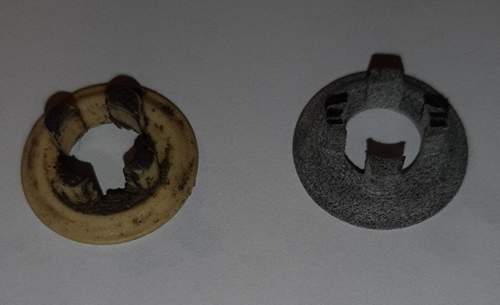

Ja, aber das ist die cremefarbene Version.
Also vermutlich ein Original, oder auch ein Nachbauteil von gleichem, oder ähnlichem Kunststoff wie das Original.
Was aber ist mit diesem meinem Mittelgrauen mit schwarzen Sprenkeln von GEMA?
Das Material von dem Grauen ist auch deutlich rauer.
Nein, ich habe das von GEMA im Foto verbaut. Das sieht nur so hell aus wegen der Sonne und dem Fett. Ich habe das von GEMA ja gefunden und oben verlinkt. Es ist dunkelgrau und rau. Bisher wie gesagt keine Probleme.
