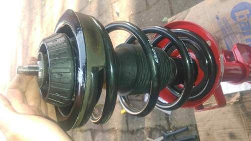

Ich gehe mal davon aus, daß bei der 7mm Höhendifferenz, rechts zu links, die Federn vertauscht wurden, also die rechte links eingebaut wurde und umgekehrt.
Guten Morgen, also gibt es auch bei Tieferlegungsfedern so etwas?
Weil die nicht Beschriften sind ob l. Oder r.!!!
Ich werd heut mal sehen was geht.
Und noch eine Frage, ist das beim 2.2i auch mit dem unterschiedlichen Gewicht wie beim v6?
Grüße an kurt
So getauscht die Seiten, Ergebnis unverändert ??????
Selbst nachgemessen hab federn etc gleich lang.
Hmmm nervig,
Einer noch eine Idee???
Alles genau so zusammen gebaut wie es sich gehört....

Hast du denn auch die Federteller in der richtigen Position?
Die haben ja ne Markierung wo der Windungsanfang der Feder sitzen muss
Hi ja hab ich so eingebaut wie es von opel vorgegeben wird.
Hätte ja extra alles nochmal zerlegt
Ist schon das 2te Fahrwerk. Beim ersten war das gleiche Problem.....
Siehe bild

Kurtberlin hat schon gesagt das die original feder 1cm unterschied haben....
Das mit dem Bild passt nicht immer.
Das gilt für original Federn, die haben glaub ich verschiedene Richtung der Windung, einmal links und einmal rechts rum.
Bei meinen war z. B. rechts so wie auf deinem Bild (grosses Loch innen) und links war das kleinere Loch innen.

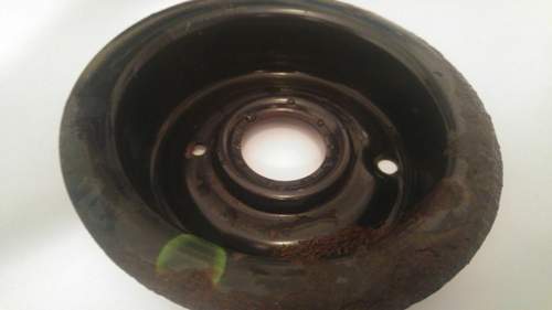

Du musst auf die Farbmarkierung beim Federteller achten, dort muss der Windungsanfang der Feder liegen.
Der grüne Fleck auf dem Bild, dort ist die Markierung.
Ähm OK das wußte ich nicht mit der Markierung.
Ich hab da jeweils nen grünen kleinen Kreis drauf.....
Den meinst du?
Ja genau.
Hier sieht man es gut.
Federteller Markierung = Windungsanfang.
Sonst sitzt der Federteller falsch.
Ich denke das es daher kommen kann.
In jedem Fall muss es aber so eingebaut werden
