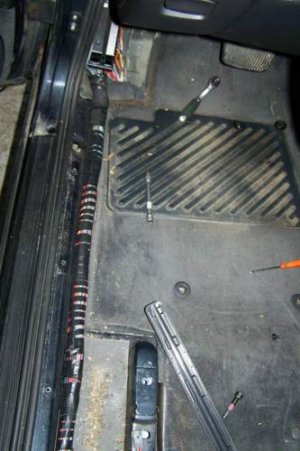

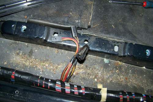

wieviel Strom läuft denn ca. durch den Memory Sitz bzw. die Motoren.
Werde dann passende Kabel verlegen
Sollte eigentlich im Kabelsatz am Stecker des Sitzes schon liegen.
Brauchst nur Plus (Rot) und Minus (Braun) 1,5-2,5²mm sollten reichen.

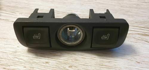

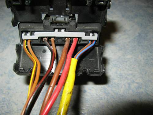

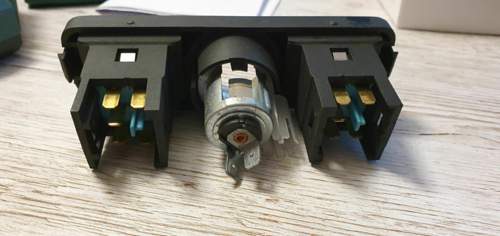

Hab vorhin mal alle Sitzheizungen auf Durchgang geprüft.
Scheinen alle in Ordnung zu sein.
@lagusan
Die Schalterblende wäre wohl interessant für mich.
Muss nur nochmal an der Sitzbank kucken, jedenfalls ist mir hestern kein Kabel drunter aufgefallen, nur unten an den Rückenlehnen

So, Fahrersitz ist jetzt auch angeschlossen.
Kabel hab ich zum testen erstmal provisorisch verlegt.
Muss noch richtige Kabel anfertigen

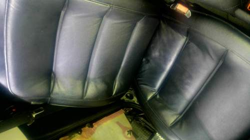

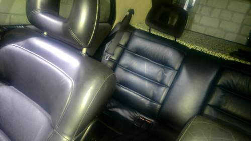

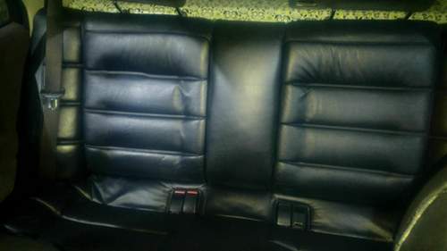

Hier endlich Bilder von den aufbereiteten Sitzen.
Fahrersitz bin ich noch dran.
Da muss an der Seite etwas mit Flüssigleder und Farbe gearbeitet werden.
Habs schonmal vorbereitet mit glatt schleifen und entfetten.
Müsste nächste Woche fertig sein

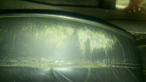

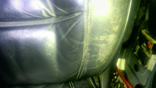

Hier die Stelle Fahrersitz vorher.
Das kriege ich aber so hin, das man es kaum noch sieht.
Anschleifen, auffüllen mit Flüssigleder und glätten, dann farblich neu anpassen

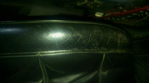

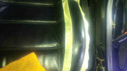

Hab jetzt auch die kaputte Stelle Fahrersitz Einstiegsbereich aufbereitet.
Erst mit Schleifpad alles glätten, dann Flüssigleder und später neu eingefärbt.
Die Stelle an der Naht kann man natürlich nicht mehr 100% hinbekommen.
Vorher hat man es sofort gesehen beim Tür aufmachen.
Jetzt nur noch bisschen an der Naht, wenn man weiss wo es war und genau hinsieht.
Danach wurden alle Sitze neu eingefärbt.
Muss aber davon erst Bilder bei Tageslicht machen.
Auf den Bildern hier ist nur der Schadensbereich neu eingefärbt

ist doch ok so,sieht gut aus
