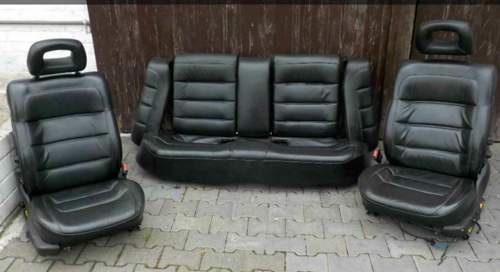

Dank eines netten Motortalkler hier, wurde dieses Angebot, sogar in meiner Nähe für 150€ gefunden.
Morgen fahr ich hin und hol sie ab.
Danke nochmal
Oh je, habe schon einen Schreck bekommen, das sind VFL Sitze der ersten Serie, noch mit mechanischen Gurtspannern und ohne Sidebags.
Da würdest du, natürlich nur, wenn deiner nach 8/97 gebaut wurde, also ein KFL ist, ähnliche Probleme bekommen.
Aber ich entnehme ja deinen Angaben im Footer, daß er schon 6/97 zugelassen wurde.
Dann sollte alles passen.
Richtig.
Sind genau passend.
Trotzdem werde ich sie umbauen müssen, auf meine elektrischen Sitze.
Aber das sollte ja, wie du geschrieben hast, nicht so schwer sein.
Für den Preis aber top. Sollen laut Nachfrage keine Risse oder sonstiges haben.
Hab dauernd welche doppelt so teuer gefunden und voll durch.
Die dunkelgrünen, wo ich im anderen Thread gefragt hatte, wären etwas teurer gewesen und stark abgenutzt mit einem Brandloch.
Ich hoffe die sehen in natura auch in Ordnung aus.
Werden dann vernünftig aufbereitet, sauber machen, Lederpflegezeugs und wenn nötig mit Flüssigleder die typische Fahrerseite Anschnallgurt Stelle ausgebessert.
Dann bisschen Farbauffrischung und Versiegelung.
Bin ja nicht umsonst Nebenbei zertifizierter Smart Repair Techniker und Aufbereiter 😁 (was für ne Bezeichnung)

Nee, jetzt natürlich nicht mehr umbauen.
Hab heute morgen erst erkannt auf den Bildern das sie elektrisch sind.
Dachte vorher, die sind nur manuelle.
Hab sie gekauft.
Sind eigentlich super, ausser die typische Stelle aussen Fahrersitz.
Erstmal gereinigt mit Bürste und Mikrofasertuch.
Morgen KochChemie Protect Leather Care druff und gut ist.
Bis auf Beifahrerseite ist alles eingebaut, wurde dunkel.

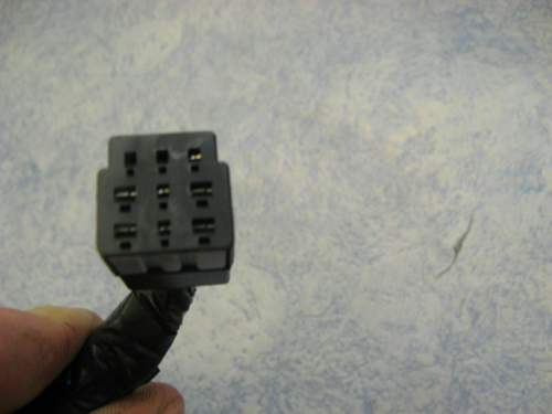

Ja, du brauchst für eine funktionierende Heck-Sitzheizung, die Schalterblende und die Schalter, den kleinen Kabelsatz, mit den Relais-Sockeln und die beiden da hinein gehörenden Timer Relais.

Unter der Sitzbank liegt eigentlich immer alles.
Hab dir mal ein wenig Bildmaterial zur SH hinten herausgesucht.
Stecker-sh-hinten
Kleiner SH-Kabelsatz
Stecker SH Kabelsatz V
+12
