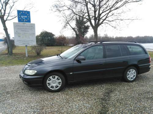

Meiner hat zwar ein "paar" Kilometer mehr auf der Uhr, dafür hat er auch nur 1.000 € gekostet. Nach 10 Monaten Laufzeit und etlichen Investitionen sieht die Bilanz so aus:
Bremse hinten neu, Tonnenlager neu, etliche Schweißarbeiten (Radkästen hinten, außen alles tip top) Kratzer auf der rechten Flanke beseitigt, gebrauchte 3 Wege Antenne, Softlack beseitigt (jetzt alles in Wagenfarbe) und 2 neue Sommerreifen.
Ledersäckchen für Schalthebel und Handbremse gabs auch neu. Und natürlich eine schicke neue Tüv Plakette in modischen gelb.
In der Summe bin ich da auch bei 1.500 €, ohne meine Arbeit versteht sich. Aber die rechne ich nicht, das ist Hobby.
Zur Zeit ist der Gute abgemeldet und genießt die Winterpause. Streusalz soll er nicht mehr sehen, dafür ist der Kampfbus zuständig.
Zum Saisonstart 2020 bekommt er Saisonkennzeichen und einen Zahnriemensatz.
Auf ersten dem Bild steht er so da, wie ich ihn kaufte. Dabei waren noch 16 Zoll Alus mit Sommerreifen, die jetzt verbaut sind.

Glückwunsch Kurt. Der sieht auf den ersten Blick ganz passabel aus. Das Rostloch am Längsträger bei der Lenkgetriebebefestigung ist mit etwas Glück schon mal gemacht worden. 🙂

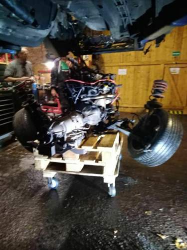

kommt mir bekannt vor 😁 Meine Austauschkarosse musste auch erst mal Federn lassen. Fahrwerk, Motor und Getriebe wurden da gleich aus dem Unfaller reingeklöppelt. Grad Fahrwerk war mir wichtig, hab ja nicht umsonst alles in Lemförder investiert. Eine einzige oberflächliche Roststelle vorne am Träger gefunden. Auch gleich abgeschliffen und versiegelt.
Das schöne ist: Am Motorhalter/Rahmen hängt ja alles dran. War zu dritt wie bei der Formel eins zumindest vorne alles fix getauscht 😁
Ein Wochenende und er war fertig 😁

Absolut geil Andy. Das muss ich unbedingt auch mal machen. Anders kommt man ja an die Innenseiten der Längsträger nicht dran. Ich halte die Stelle mit der chemischen Keule halbwegs unter Kontrolle, aber irgendwann ist das Potential aufgebraucht und dann hilft nur noch das Schweißgerät.
Motor oben abhängen und unten den Vorderachsrahmen wegschrauben. So kommt man gut an die Innenseiten der Längsträger ran.
