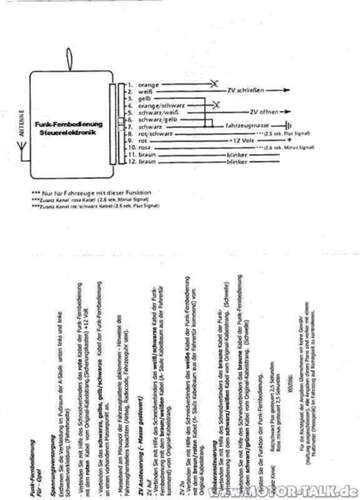

Hier nochmal der Beschaltungsplan.
Die relevanten Leitungen hab ich mal farblich hervorgehoben.

ich hab da auch noch was inm Anhang 😁

die kabelbelegung von meiner neuen zv ist fast die selbe wie in deinem anhang nur das bei mir weiss für öffnen steht und schw.weiss für schliessen. ansonsten hab ich das gleiche bild in meiner anleitung. bis auf das rosa kabel das gibts bei mir net. und bei den beiden braunen unten steht bei mir "parklicht" warum auch immer...
und in der anleitung für opel steht ja auch alles drin nur net wo ich die kabel anzapfen soll und welche das sind denn die farben gibts ja mehrfach am stg.

ich hatte es heut mittag probiert und die ersten beiden kabel vom x61 angezapft allerdings lief gar nix nicht mal ein mucks hats gemacht. jetzt befürchte ich das ich das falsche kabel als pluskabel angezapft hab, und zwar das dicke rote vom x62, und auf dem schaltplan siehts aus als wenn die roten kabel zur sirene gehn, ausser die nr 9 das erste oben links müsste doch batterie sein oder? wenn ja hab ichs doch richtig angeschlossen gehabt und was anderes stimmt nicht.
