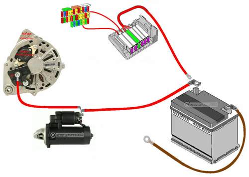

Hey leute wie ich oben geschrieben habe saugt mein ommi die batterie ständig leer...
Lima gewechselt...neuer riemen drauf neue spannrolle drauf...
Klimakompressor weil undicht auch gleich mit gemacht...
Ich musst seig ich ihm habe dauernd start hilfe geben damit er läuft habe dann eine neue batterie gekauft weil pitstop gesagt hat ist die batterie die zu alt war...
Ja war auch so...hatte dann eine neue eingebaut...und nach 3 wochen war das selbe spiel...also dich neue lima rein...
Lima getauscht und huch lade strom liegt bei 13,5 mit verbraucher...
Ohne ist er bei 13,85 was kann es sein das meine batterie nach ein tag standzeit nicht mehr will aus eigener kraft weil sie nur noch 12 volt hat 🙁 ich brauch dringend tips

Wow. In diesem Fall brauchst Du kein Multimeter. Klemme einen Batteriepol ab, schalte eine Lampe dazwischen, so 20W, also eine vom Blinker oder so. Un dann ziehst Du der Reihe nach die Sicherungen, bis das Lämpchen ausgeht...
So ganz langsam nochmal kannst du das schritt für schritt schreiben 😉
Wie soll ich da eine lampe zwischen klemmen ???
Du schleifst die Lampe in den Stromkreis ein. Also auftrennen: Ein Kabel von der Batterie abklemmen. Dann mittels Krokoklemmen oder auch einfach durch Draht drumwickeln die Lampe mit einem Kabel an die Batterie machen, mit dem anderen ans abgemachte Kabel. Durch den Entladestrom, der die Batterie leersaugt, wird die Lampe damit zum leuchten gebracht. Sobald die Sicherung für den "schuldigen" Stromkreis gezogen wird, geht sie aus. So grenzt man solche Fehler ein, ganz ohne Meßinstrumente.

Eine kaum geladene Batterie ist eben nicht voll und folglich nach kurzer Zeit, auch bei den normalen Ruheströmen, sehr schnell leer.
Ladespannung sollte im Bereich 14,4 V liegen
Ist das nicht der Fall, hast du es mit einer defekten Lima, oder Übergangswiderständen in der B+ Leitungs- oder/und der Masse-Leitungsführung, respektive deren Anschlüssen, zu tun.
Erst mal die Spannung direkt an der Lima messen. (bitte immer alle Spannungen und die Infos auf einem Zettel dazu notieren)
Einmal im LL alle Verbraucher die möglich sind eingeschaltet.
dann im LL alle Verbraucher ausgeschaltet.
Das gleiche dann anschließend nochmal mit erhöhter Drehzahl (ca. 2500-3000U/min)

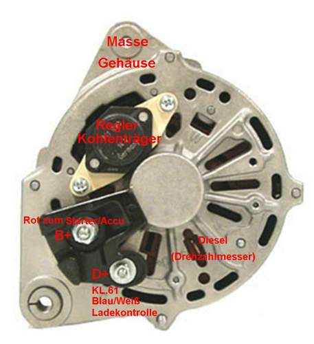

Also B+ Anschluß Lima zum Limagehäuse.
Hier sollten bei erhöhter Drehzahl mindestens 14,4V (das ist die benannte Ladespannung) messbar sein.
Bei maximaler Verbraucher-zuschaltung sollten es im LL aber schon mindestens 13,8V sein, die dort gemessen werden.
Ist das nicht der Fall, ist die Lima, der Kohlenträger bzw. der Regler ursächlich.
Je nach Lima Hersteller (z.B. Bosch) kann der Regler einzelnd gewechselt werden, da meist auch die Kohlen mit dran verbaut sind, schließt man so schnell einen Defekt der Lima ansich aus.
Liegen da die 14,4V an, wird vom Limagehäuse gegen den Batterie +Pol gemessen (Spannung notieren)
Danach vom B+ Pol der Lima gegen den Minus Pol der Batterie messen. (Spannung notieren)
Alternativ kann man auch den Spannungsabfall über die Leitungswege messen.
Das wichtigste ist eben das genaueste protokollieren, was, bei welcher Drehzahl, welchem Verbrauchereinsatz und von wo nach wo, gemessen wird.
Wenn du auch selbst damit nichts anfangen kannst, so kann, das alles hier ausführlich gepostet, von meisten hier im Forum, ein Zielsicherer Schluss aus den gemessenen Spannungen und den dabei vorliegenden Bedingungen gezogen werden.

Lima-omega
Lima-starter-batterie-sicherungen-omega-b
