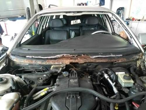

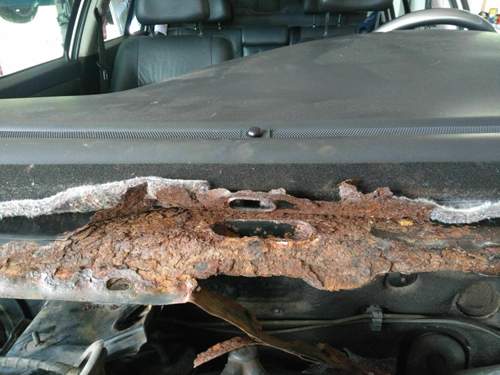

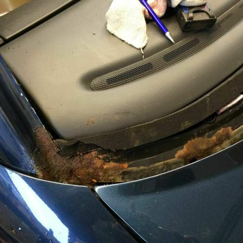

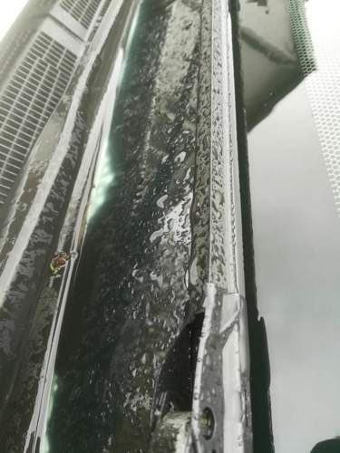

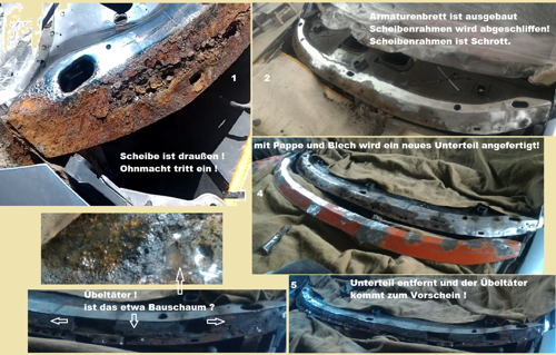

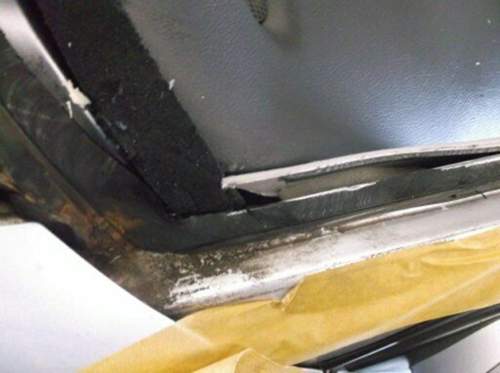

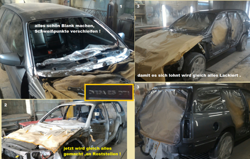

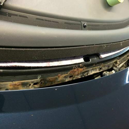

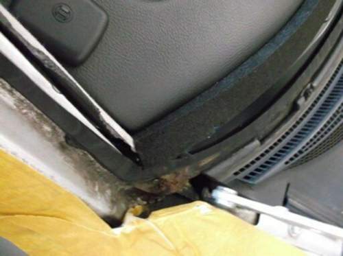

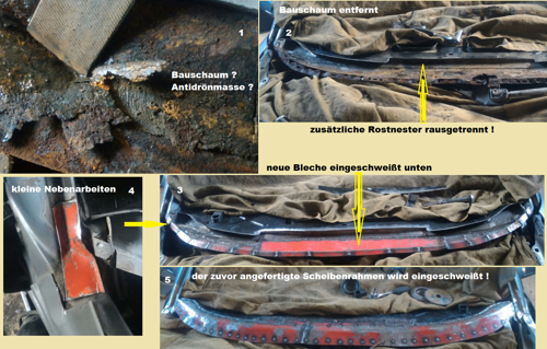

Hab jetzt mal den alten Fred rausgeholt - hab seit heute auch einen Riß in der Scheibe.
Hat jemand Fotos vom Rost unter der Scheibe gemacht? Im 5. Beitrag wurde ein Blech genannt, welches von Opel auf Garantie getauscht wurde. Mit einer Garantieleistung rechne ich inzwischen längst nicht mehr. Mich interessiert jedoch, was da auf mich zukommt.
Dazu kannst die Suchfunktion nutzen. Gib da mal "Rost Scheibenrahmen" ein, bekommste genug angezeigt dann.
So kann das z.B. da aussehen:
1
2
