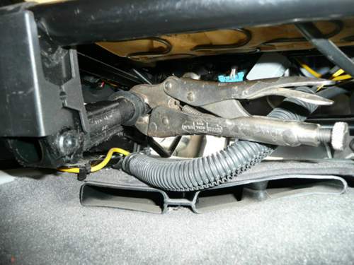

Hallo Schrauber Gemeinde.
Habe ihn allen Themen schon geschaut, ohne Erfolg.
Der Beifahrersitz, nur in der Höhe elektrisch verstellbar, lässt sich nicht in der Höhe verstellen.
Motor schaltet zwar, jedoch nur wie ein einschalten Impuls und danach macht er nichts mehr.
Kann man den Sitz manuell runter/hoch kurbeln oder ähnliches?
Den Motor möchte ich nicht zwingend erneuern.
Ich danke euch schon mal im Vorraus für die hilfreichen Antworten.
Moin, ein alter Ansaugstuzen vom Mofa tuts auch, anbei 2 Bilder. Eine Feststellzange ist natürlich pracktischer.
Der Platz reicht grade. Wer die kurbel nicht hat, gehts so am einfachsten. Hab schon 2 ohne Probleme so wieder frei bekommen. MFG

da wird die Welle von der höhen Verstellung festsitzen.
Um Sie zu lösen muss der Sitz losgeschraubt werden.
Der Sitz ist mit 4 Schrauben befestigt.
Wenn Du dann unter den Sitz schaust siehst Du die Welle.
Die Welle kannst Du mit einer 13" Nuss drehen. Etwas fett auf die Welle.
Danach sollte es denn auch wieder über den Motor funktionieren.

Moin, eine klemmende Sitzhöhenverstellung lässt sich recht simpel in Gang bringen, Korken aufschneiden, auf die Welle stecken und mit einer Rohrzange kurs hin und her hebeln. Hat bei mir astrein funktioniert Sitz läft wieder einwandfrei hoch und runter. Passiert gerne wenn der Sitz auf Anschlag oben ist.
MFG Uwe
Na prima jetzt muss ich noch mit Wein saufen anfangen 😉
Danke für den Tipp.
Bier ist mir auch lieber, hab ganz schön suchen müssen bis ich einen Korken gefunden habe.😁
Funktionirt tatsächlich. den Korken brauchst Du sonst ist die Welle futsch. Han 3 Versuche gebraucht dann hats geknackt und die Welle lief wieder. Hatte ich bei zwei Omegas schon. Sitz stand auf Anschlag oben und nichts ging mehr.
