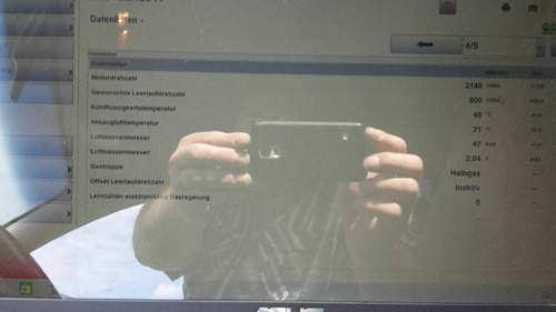

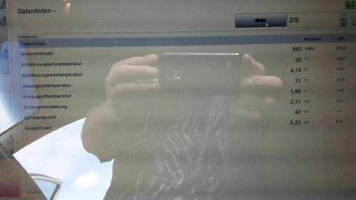

So da isser wieder,
3,5 Std Schrauberei und fast nix Positives.
Als erstes Lambda im Keller gesucht: Weg! Dafür LMM gefunden und eingebaut. Probelauf und auslesen ergaben um die 40kg/h schwankend. Dann den KWS getauscht (Aua) keine Veränderung. Danach die Lambda raus und mal mit der Kamera reingehalten , fehlen nur die Bienen.
Dann die Autos voreinander gestellt und Lambda und LMM getauscht. Fazit: Der eine läuft wie en Sack grosse Nüsse der andere als wenn nix wär. Also in dieser Richtung nix Positives.
Das einzig gute: Im Y22XE habe ich einen Satz Boschkerzen entdeckt den ich erst mal gegen neue GM getauscht habe ...
Sind eigentlich die NWS vom X20XEV und Y/Z 22XE gleich ? Habe da noch einen im Keller gefunden.
Naja wenn es nicht schon so spät gewesen wäre und wenn der Regen nicht eingesetzt hätte dann ... hätt ich auch die Einspritzdüsen noch mal rüber gesteckt ...
Gruss

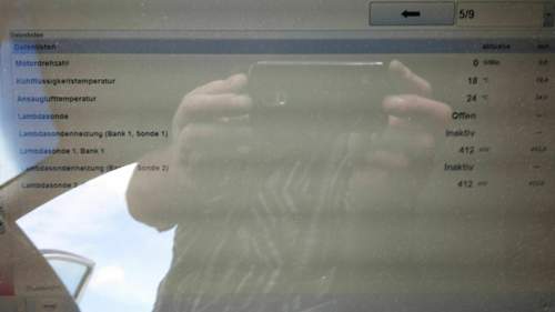

Hier nochmal die Vergleichsdaten vom Y22XE ...
LMM,Einspritzzeit,Motortemperatur und Drehzahl passen da zusammen .
schade das keine Lambda da war.

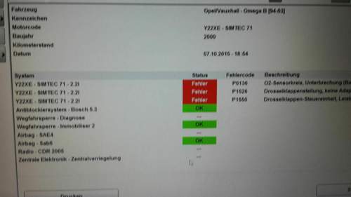

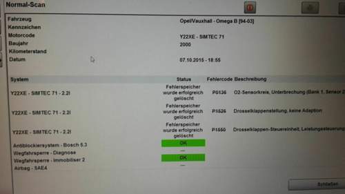

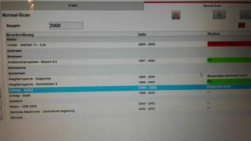

Log-fehler-vorhanden
Log-fehler-geloescht
Log-scan-fahrzeug
+8
Das bezog sich auf deine letzten 6 Bilder,die vom Y22XE sind ,
da wo auch die Zündkerze im letzten Bild zu sehen ist .
Da sieht alles normal aus und anders wie beim Z22XE ,für mich !
Mechanisch hast DU aber beim Z22XE auch die Kompression gemessen ?
oder habe ich das Überlesen !
Der KS-Druck ist da auch in Ordung und gemessen worden ?
kann der LMM in der Hektik evtl falsch herum eingebaut worden sein ?
auf meinen Log,s von gestern siehst DU die min und max-Werte der einzelnen
Sensoren und Stellglieder in diesem Arbeitszyklus !
diese Funktion gibt es beim Böller nicht,da ist dann nicht das Stanbild gefragt,
sondern eine Aufzeichnung über einen etwas längeren Zeitraum ,
min 30 Sek um Unregelmäßigkeiten besser zu Erkennen !
wenn beim Böller das Strandbild zur falschen Zeit aufgenommen wird,
hat man auch falsche Daten !
mfg
