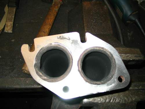

ich überlege gerade ,das Abgangsrohr vom Krümmer hat 2 Rohre die ineinander gehen und
sich auf ein Rohr reduzieren ,Abgase gehen durch den Vorkat zum Hauptkat und hinten Rauß .
2 Zylinder haben ein normales helles Bild der Kerze.
2 Zylinder haben ein dunkles,schwarzes Bild der Kerze,denke evtl Verrußt .
das Gemisch,was sich im Verbrennungsraum entzündet muß auch durch den Krümmer wieder
den Verbrennungsraum verlassen,damit genug Frischluft,Sauerstoff dem neuen Verbrennungsprozeß
zugeführt wird .
ist der Frischluftanteil für den neuen Arbeitstakt zu gering ,verfärben sich die Kerzen .
ergo könnten Zylinder 1+4 das eine Abgangsrohr nutzen und 2+3 das andere Abgangsrohr ,
was den Krümmer in Richtung Zwillingsrohr verläßt .
denke 2+3 nutzen den Kanal (Rohr) was dem Motorblock am nächsten liegt und
1+4 nutzen den Kanal, was nach außen zum Kotflügel geht .
wenn da nun eine Querschnittseinengung bei 2+3 vorliegt ,
kann nicht das ganze Abgas den Verbrennungsraum verlassen ,
2 Kerzen schwarz ,2 Kerzen weiß .

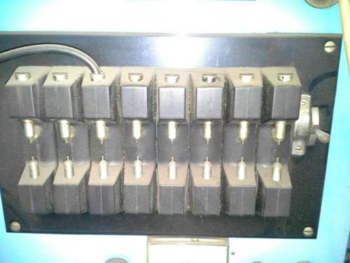

die Funkenstrecke von Zündkerzen beim Test geht bis 16 mm ,auf Testgeräten -wie bei mir.
mfg

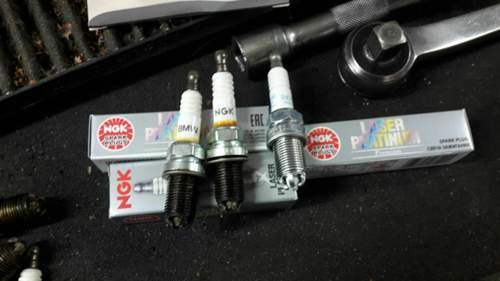

Bild 2 Kerzen von nem BMW letzte Woche .
Bild 3 Funkenstrecke Prüfstand
Bild 4 meine V-Line 23

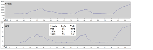

allgemein fällt mir auf,das die Luftmasse für die Leerlaufdrehzahl zu hoch ist,bei den Live-Daten .
bei ca 880 U/min eine Luftmenge von 36 Kg/h ,für mich zu hoch ,
normal die Werte was ich hier so kenne 12 -18 Kg/h,
würde testweise den LMM vom anderen Fahrzeug mal reinmachen ,ob der Wert runtergeht .
