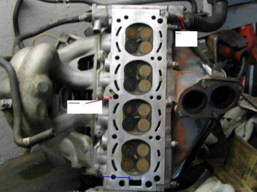

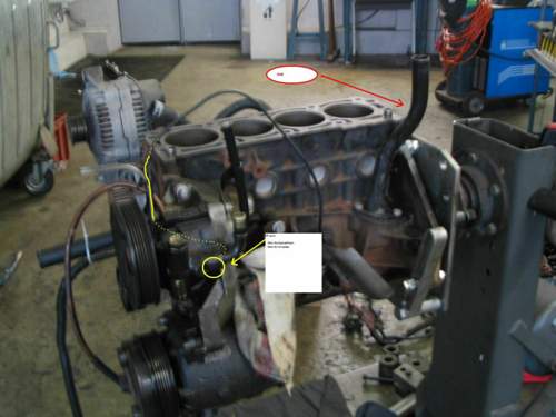

Soo Kopf ist runter. Verbindung von 2 und 3 besteht. Ein Stück der Dichtung fehlt.

Ich hab das auf der Strasse vor der Haustür gemacht. Ich hab heute ( nur Domontage ) gut 2,5 Stunden gebraucht. Die Arbeit fand ich ganz angenehm im Vergleich zu dem was ich Beruflich (Instandhaltung) täglich erlebe.
Der Krümmer oder Beide sind doch schnell weg besser als das Gefummel an der Verbindung zu Hosenrohr. ( na ja Gemütlicher ).
Wenn der genauso gut zusammen geht dann mach ich das auch öfters ;-).

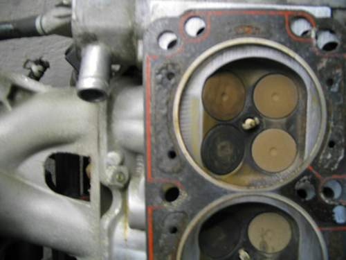

So hab dann am Nachmittag den Kopf gereinigt. Kann mir jemand was zu den Fotos sagen. Sind die Ventile von Zylinder 3&2 die die Verbindung hatten.

Bild 1 ist ein sogenannter Ölbrenner für mich ,wo evtl das Öl über die Kolbenringe kommt ,
sieht man an den Ablagerungen an allen 4 Ventilen ,
das dürfte auch die Ursache des KODI-Schadens sein,
leichte Glühzündung evtl in Verbindung mit falschen Zündkerzen ,Wärmewert evtl ?
Bild 2 sieht eigentlich normal aus
Ist das Ölkohle an den Ventilen des 3.Zylinders?
Ist der Kreuzschliff (Hohnung) noch deutlich zu sehen im 3. Zylinder?
Die Schaftabdichtungen auf jeden Fall machen.
Die sind nach 10 Jahren und älter immer fällig
Die sehen angenagt aus die Ventile , könnte das evtl. von dem Stück ZKD sein welches fehlt? Lässt sich auf jeden fall mit der feinen Messingbürste vom Dremel nicht entfernen
die anderen sehen von der Form her alle Perfekt aus.
Für die Schaftdichtungen suche ich grad ne Anleitung.
Die Hohnspuren sehen alle super aus. Bis unten hin alle noch klar zu erkennen.
Also die Auslass sind sauber war Ölkohle, halt viel dicker und fester als bei den anderen Zylindern.
Auf den Einlass sitzt irgend ein graues Zeug was sich aber kratzen lässt.

für meine Begriffe machen keine Dichtungsreste der KODI so etwas ,definitiv Nein
die hartnäckigen Ablagerungen an den Ventilen sind vom Motoröl und das über lange Zeit,
nicht nur 3 oder 4 Monate !
mache doch Bilder aller Kolben wenn sie auf OT stehen !
Was es ist und wie die Ventile wirklich aussehen siehst du wenn du sie ausbaust und vernünftig reinigen kannst.
Einfach auf Schleifpapier bis auf das Metall herunter schleifen den Dreck.
Ich schiebe zum Schutz der Fläche immer ein Kunststoffröhrchen auf den Schaft und mach sie dann mit Schleifpapier in einem langen Futter mit der Bohrmaschine sauber.
Geht schneller und nachhaltiger.
