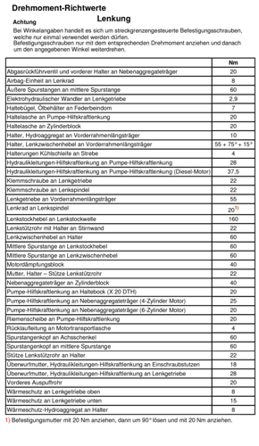

Vorderachse ist ok. Wie viel nm bekommt eingentlich die Mutter von dem Umlenkhebel von der Lenkung?
Anzugmomente Vorderachse / Lenkung.
Drehmomente-vorderachse
Drehmomente-lenkung
