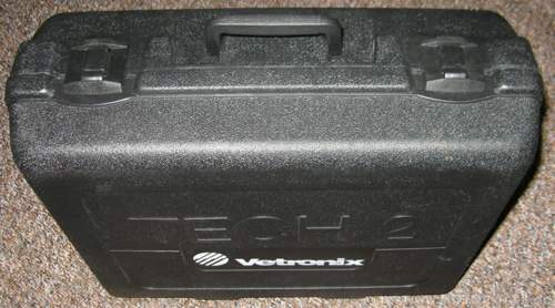

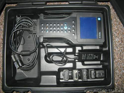

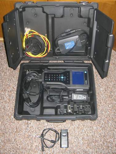

Du meintest doch sicher des OP-COM's respektive seines Nachbaus, den hier sogenannten "Chinakracher".🙄
Ja , der Techähnliche Op-com war gemeint .
Ich kenn die feinen Unterschiede nicht .
Das sind beim besten Willen nicht nur feinen Unterschiede, die sind bei Licht betrachtet doch schon sehr erheblich.
Das Tech2 wiegt mit dem Koffer und allem Zubehör gute 6 Kilo.
Zu den mageren 70Gramm des Chinakrachers, ist das der erste, doch schon ein recht ordentlicher Unterschied.
Das Tech2 mit Koffer braucht den ganzen Beifahrersitz für sich, der Chinakracher passt sogar in die Hosentasche.
Das Tech2 kostete maximal so ca.2500-3500€, das OP-COM meist ca.900€, in der kastrierten "Nur Omega B" Version noch ca.350€ und der Chinakracher sogar nur ca.20-50€.
Alles zusammen gesehen sind das beilebe keine geringen Unterschiede.
Und von den Mess-, Test- und Programmier-Möglichkeiten liegen eigentlich auch Welten dazwischen.
Nur daß das OP-COM bzw. der preiswerte Chinakracher fast alles kann, was Otto-Normalschrauber zum Glücklich sein braucht.
Das machen diese hunderte angeblichen "TECH2 universal-Adapter" nämlich allesammt nicht, oder nicht richtig.
