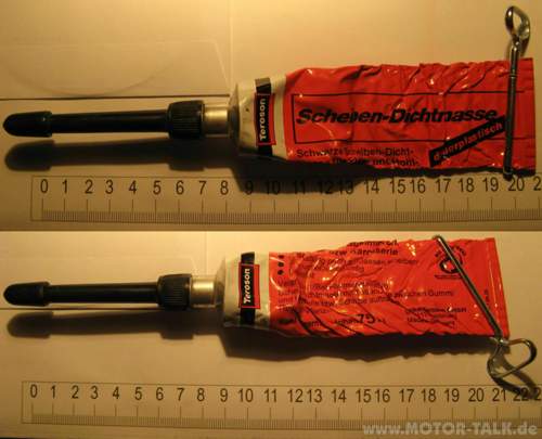

Könntet ihr mal berichten wie ihr die Scheinwerfer zerlegt habt und welchen Kleber ihr verwendet habt? 🙂
Das ist hier doch zum Thema schon x mal duchgekaut worden.🙄
Scheinwerfer im Backofen erhitzen und mit Baumwollhandschuhen bewaffnet dann das Gehäuse und das Glas trennen.
Und nach der Instandsetzung auch wieder im Backofen erhitzen und Glas und Gehäuse wieder zusammenfügen.
Wenn der originale vorhandene Temperaturkleber dir persönlich nicht ausreicht, kannst du die Teile vom alten Kleber befreien und mit Teroson Scheibenkleber komplett eindichten.
Über die Suche findest du sicher noch viele andere Threads die sich damit ausführlich auseinandergesetzt haben.🙂
Teroson Scheibenkleber Tube
Also ich habe 25 Minuten bei 100°C "gebacken", bei 80°C war mir der Kleber noch zu zäh.
Wichtige Anmerkung von remadami: auf Leichtgängigkeit der Inbus-Einstellschraube achten, also das sich das weiße grosse Hohlrad leicht drehen kann, sonst kannst Du die Verzahnung darin zerhacken, was dann eher blöd wäre. Zum aus- und wieder eindrehen des Gleitstellers nimmst Du am besten einen Akkuschrauber, ohne den brauchst Du ewig um die Gewindelänge abzufahren. Ansonsten mit Baumwollhandschuhen arbeiten (wegen der Spiegelflächen) und die ursprüngliche Einstelltiefe der alten Gleitsteller bei den neuen übernehmen. Hört sich alles schlimmer an als es wirklich ist 🙂

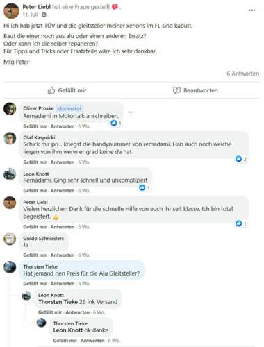

Moin. Ich schließe mich an. Habe schon vielen geschrieben ging aber auch ohne richtiges Ergebnis aus. Die links und Angebote im Internet führen auch zu nichts
Ja, die letzten Aktionen sind schon eine Zeitlang her.
Der letzte glückliche der die bekommen hat war
Im letzten Jahr......
Hi @All,
im Juli scheint er noch aktiv gewesen zu sein :-)
MfG
Unbenannt
Er will sich melden.
Falls es jemandem hilft.
