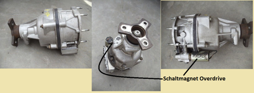

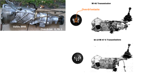

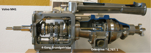

Hallo Ob
ein paar Gedanken noch zum 6ten Gang im Bild .
das letzte Bild ist nur mal ,wegen der hinteren Abstützung !
mfg
Volvo-m41-overdrive
Volvo-m46
Volvo-overdrive
@ Rosie, du machst dem TA immer wieder Hoffnung zum Umbau der nicht funktioniert. Auch ein Einbau eines Over Drive-Getriebe ist nicht ohne Probleme. Da der Omega-B Werkseitig kein Over-Drive hatte ist bei der nächste HU eine Komplettabnahme nötig. Von den Platzverhältnisse im Kardantunnel ganz abgesehen.
