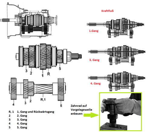

Huhu,
Nach einigen schreiben zwischen einer Firma und mir, folgendes Schluss Zitat:
danke für den Link zu den Ersatzteilkatalogseiten, nun wird mir das ganze klarer.
Die Motordrehzahl kommt über die Antriebswelle in das Getriebe, wird dann auf die Zwischenwelle übertragen. Die Gänge 1-3 werden dann von dieser Zwischenwelle über die Gangräder abgenommen, ebenso der Rückwärtsgang und der 5.Gang. Der 4 Gang ist ein direkter Gang, d.h. es wird die Abtriebswelle direkt mit der Antriebswelle verbunden. Somit sind keine Zahnräder im Eingriff und es ist auch keine Übersetzungsänderung möglich. Es ließe sich also nur der 5.Gang ändern, da stellt sich aber die Frage, ob das kleiner werdende Gangrad mit der Synchronverzahnung überhaupt vom Durchmesser noch groß genug wäre, um das Lager etc. aufnehmen zu können - eher nicht, wenn man sich mal das kleine Ritzel des Rückwärtsgangs ansieht.. Abgesehen davon, dass dann der Sprung zwischen 4. Und 5. Gang sehr groß wäre.
Das nächste Problem ist dann noch, dass die Zwischenwelle wirklich einteilig ist. Man müsste also das Rad für den 5.Gang abdrehen und das neu zu fertigende Rad irgendwie auf die originale Welle pressen, schrumpfen, kleben oder schweißen. Alles nicht so schön.
Aus meiner Sicht sind die von Ihnen gewünschten Übersetzungsänderungen technisch nicht durchführbar und somit müssen wir Ihnen leider mitteilen, dass wir Ihnen in diesem Fall leider nicht helfen können.
-zitatende-
Liebe grüße vom Michel
Nochmal,... es geht wirklich nicht !🙁😉
Die Nebenwelle ist wirklich komplett ein Stück.
Da ist kein Gangrad geschrumpft oder sonstwie gepresst, sondern alle an der massiven Welle aus dem vollen Rohling gefräst und an der Welle vergütet.

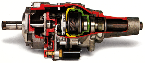

wenn das alles nicht gehen sollte,muß man dem Getriebe EINEN Gang mehr geben !
ein Overdrive vom Rekord E -http://www.senatorman.de/Rekord_e1.htm
da muß man zwar ne Zwischenplatte basteln ,
aber an das 4-gang in alten Opel,s passt es ja ohne Probleme dran .

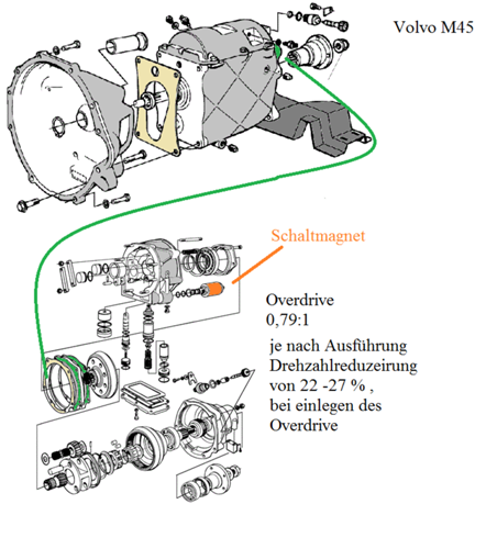

auch ein elektrisch geschalteter Overdrive vom Volvo 245 fällt mir da ein !
Basteln muß man eh,wegen ner Zwischenplatte und den Kardan kürzen !

Overdrive
Das ist einfach eine zuschaltbare Übersetzung (dem Getriebe vor oder nachgeschaltet) die die Motordrehzahl herabsetzt.
Spargang.
http://www.kfz-tech.de/Biblio/Getriebe/Overdrive.htm
https://www.opel-commodore-c.com/2012/11/26/overdrive/
Beim Omega B Einsatz eines Zusatz-Overdrive Getriebes oder eines Viergangs mit elektrisch zuschaltbarem Overdrive brauchst du auch eine Adapterplatte zum Motor, eine andere kürzere, individuell zu fertigende Kardanwelle und einen anders auszuarbeitenden Mittelkonsolen-Ausschnitt für den Schalthebel.

Um Volvo 245 wurde das Overdrivegetriebe mir einem Schalkontakt auf der Schalthebel geschaltet, ohne Kupplung treten.
Ging auch erst bei Geschwindigkeiten über 80Km/h zu betätigen.
Drehzahl Reduzierung bei 80 Km/h vom Motor ca 700U/min.

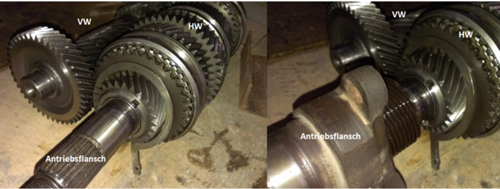

Wegen Zwischenplaate vorher in diesem Beitrag ist ein Bild von einem GAZ 64 Getriebe zu sehen.
Der ist früher im Wald gefahren und hatte einen X20XE mit R25 und originalem Zwischengeteiebe vom GAZ.
mfg

Volvo-overdrive
