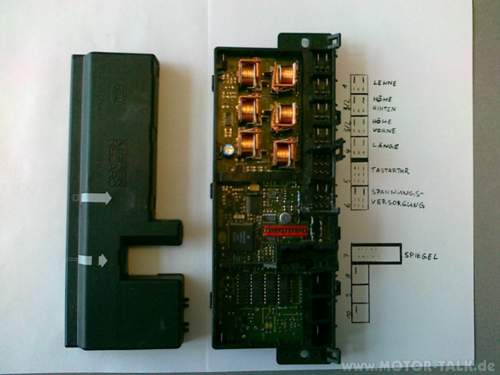

Ich greife das Thema noch mal auf da ich gerade das selbe Projekt zu fassen habe und irgendwo der Fehlerteufel sitzt 🙁 Habe Rot/Rot/Schwarz (Pin 1/3/4) an Dauerplus Fzg. geklemmt und Braun/Braun (Pin 2/5) an Masse Fzg., vom 8-Poligen Stecker "Spannungsversorgung" unter dem Sitz.
Leider macht der Sitz nur ein zärtliches "klick, klick...kurze Pause...klack" egal welchen der Knöpfe ich in welche Richtung bewege, Zündung an oder aus, ist ihm egal 🙁 HILFE BITTE 🙂 Beifahrerseite funktioniert ohne Probleme.
So habe die Motoren mal jeweils einzeln mit + und - angesteuert! Die Motoren gehen alle in jeweil beide Richtungen, klemme ich das STG an, klicken wieder nur das/die Relais! Ist das STG durch? 🙁
@omivanbommi schrieb am 7. Juni 2015 um 16:29:49 Uhr:
keiner eine Idee??? 🙁
Sodele, da ja alle sagten, das STG unterm Sitz sei defekt, hab ich mir nun ein anderes besorgt und was soll ich sagen? NIX, gleicher MIST wie schon die ganze Zeit!?
Woran kann es nun wirklich liegen? Motoren einzeln mit +/- angesteuert laufen alle in beide Richtungen! STG klackt weiterhin nur vor sich hin, wenn man die Tasten nutzt.

Hey und Danke für die Antwort 😉 JAAA so wie auf deinen Bildern hab ich`s angeschlossen! ABER, wenn ich die Tastatur nutze, kommt nur klick klack aus dem STG, lege ich +/- direkt an die Motoren, bewegen sie sich!?
Können doch nicht BEIDE STG defekt sein obwohl mir 2 unabhängige Personen (der von dem ich die Sitze habe und der von dem ich das andere STG habe) versichern das es beim ausbau funktionierte!? 🙁
Wenn du noch die sitze draußen hast nimm mal den deckel ab von stg
Siehe foto
und überprüfe mal ob die elektromagnete auch richtig ziehen es hört sich an ob die los lassen
was sie nicht dürfen Sie dürfen erst dann loslassen wenn du die taste loslassen tust ,oder erst dann wen er automatisch abschaltet

hm scheint so...
ich drück z.B. lehne nach vorne und er macht "klick klack" 🙁
