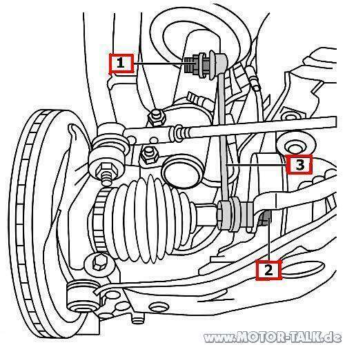

Hallo!
man kann alles versuchen!
Richtzeit
Koppelstange aus - einbauen 0,30 h
Anzugsdrehmomente
Mutter - Koppelstange (1) (siehe Abbildung 1) 65 Nm
Mutter - Koppelstange (2) (siehe Abbildung 1) 65 Nm
Räder
110 Nm
Ausbau:
Fahrzeug anheben.
Räder vorne abnehmen.
Mutter - Koppelstange abschrauben. (1)+(2)
Am Kugelkopf gegenhalten.
Koppelstange ausbauen. (3)
(siehe Abbildung )
Einbau:
Einbau in umgekehrter Reihenfolge des Ausbaus.

Koppelstange
Original geschrieben von baerle99
Können die Pendelstangen auch bei belastendem Zustand (auf Rädern stehend) ausgetauscht werden?
Nein, definitiv nicht.
Doch, definitiv JA!
Ich habe noch nie die komplette Vorderachse hoch gehoben nur um die Koppelstangen zu wechseln.
Also ich wechsel sie wie ich gerade lust und laune habe-
1-entweder Räder einschlagen und wechseln
2-oder ein Rad hoch und abbauen(dabei verspannt sich allerdings alles durch den Stabi !
3-oder beide Räder ab
1 und 3 sind die besseren Varianten,geht alleine
2 geht nur gut mit einem Helfer und einem längeren Montierhebel
mfg
Drahkke, das stimmt grundsätzlich nicht.
Da die Pendelstützen immer spannungsfrei sind, so lange die Räder die gleiche Höhe haben also die Federn gleich weit eingefedert sind.
Nur ist bei montierten Räder sehr schlecht an die Muttern der Kugelköpfe ranzukommen und es ist noch schlechter, da gleichzeitig noch gegenzuhalten.
Darum hebt man ihn zentral an, oder auf der Bühne hoch und nimmt -um besser ran zu kommen- kurz die Räder ab.
