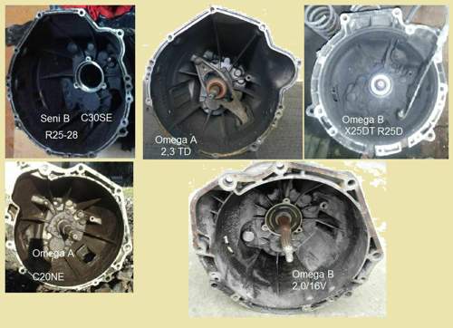

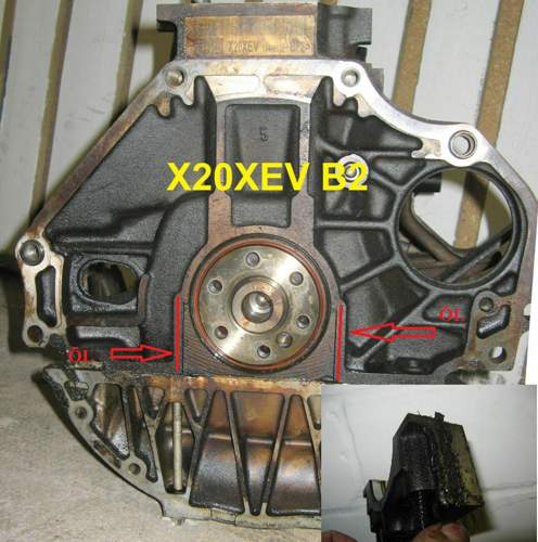

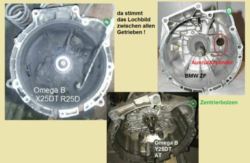

Moin
beide Motoren haben den Anlasser rechts sitzen.
es könnte passen,aber Du bist die Testperson ???
Zentrierhülsen ( 2 Stück) an der Kupplungsglocke werden
wohl umgesetzt werden müssen und evtl 2 Löcher aufbebohrt werden
um diese Hülsen zu versetzen !
Hardyscheibe der Kardanwelle am Getriebe vom Diesel benutzen!
Fragen über Drehmoment sind dabei nicht von Interesses jetzt,
Y22DTH hat ein R30 und der Y22XE hat ein R25.
beides gibt das maximale DRehmomement an,
für was das Getriebe ausgelegt ist 300Nm zu 250Nm !
vom Prinzip her ist die Eingangswelle beim R30 etwas dicker!
Übersetzung ist leicht unterschiedlich im Getriebe,ist aber nicht so wichtig.
Bild ist ein Beispiel vom R25 X20XEV der identisch beim Getriebe ist zum Y22XE.
mfg

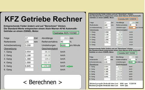

Womit ICH aber Bauchschmerzen hätte wäre die Übersetzung. Das R25 V1 vom Y22XE ist im 5. Gang deutlich kürzer. Aktuell hast du bei 4000 U/Min. im 5. Gang rechnerische 184,5 km/h. Diese reduzieren sich auf 166,1 km/h und damit wird er bei knappen 190 km/h etwas über 4500 U/Min. drehen und natürlich auch im Alltag deutlich mehr Diesel brauchen. Temporär geht das sicher und wenn man nur Landstraße fährt, evtl. auch. Aber lange Autobahnstrecken mit über 140 km/h werden dann schon zur Lärm-, Material- und Verbrauchsbelastung.

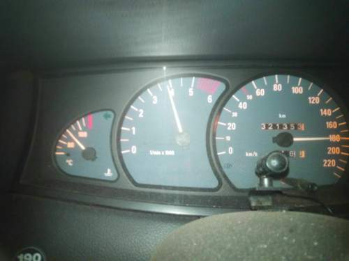

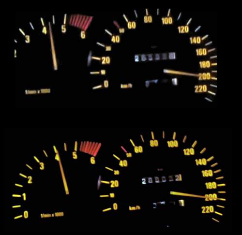

So Theorie ist das nicht wenn man richtig rechnet. 200 km/h beim 2.2 DTI mit 3,45er Diff = 4350 U/Min. (oben) Mit 3,273er Diff 200 km/h Tacho = 4100 U/Min. (unten).
Die errechneten, reellen Werte lagen immer 3 bis 4 km/h drunter und entsprachen den später mit GPS-gemessen Werten. Und wenn man den 5. Gang von 0,761 auf 0,845 ändert kommen halt 166,1 km/h raus was Tacho ~ 170 km/h sein werden. Da leg ich meine Hand für ins Feuer. 😁

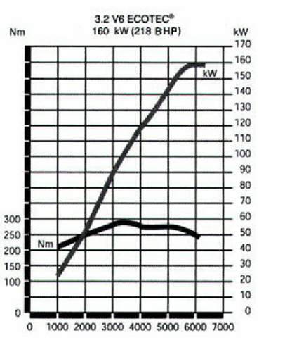

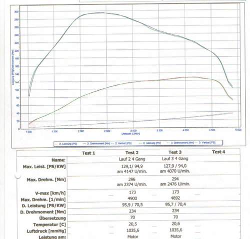

Tommy ,eine Tabelle welches Drehmoment bei welcher Motordrehzahl anliegt,
das wäre interessant!
die 280 Nm bei 1600 bis 2500 U/Min stehen überall,
nur der Rest nicht!
so wie das im Bild.
V-6-drehmoment
Das Problem ist dass meine Kunden bestenfalls NACH meiner Softwareanpassung auf den Prüfstand fahren. 🙄
Ein Kunde mit seinem Vectra B 2.2 DTI (92 KW / 125 PS bei 4000 U/Min., 270 Nm bei 1500 bis 2750 U/Min.) war aber mal mit Seriensoftware messen damals. 🙂
Tommy,mich interssiert die Original Angabe ab Werk,
nicht eine Änderung der Steuergeräteparameter zur Leistungsanpassung.
der erste Rechner im Internet sagt z.B. das im Bild,
bei Änderung des Getriebe bzw Übersetzungsänderung!
https://www.google.com/url?...
max Drehzahl ist die Abregeldrehzahl zur AU !
Y22dth-getriebe
225/45 R17 ist keine für den Omega zugelassene Größe. 235/45 R17 oder 225/55 R16 kannst du ja mal nehmen. Und wenn du dann 4000 U/Min. statt 5000 U/Min. eingibst, solltest du ca. auf die gleichen Werte kommen wie ich. 5000 U/Min. ist ja keine jemals erreichbare Drehzahl während der Fahrt. 😁
Man sieht aber auch schon bei deinen 5000 U/Min. den eklatanten Geschwindigkeitsunterschied von 227,70 km/h mit dem R30 vs. 202,06 km/h vom R25 V1. Und den Unterschied hats natürlich auch bei geringerem Tempo bei gleicher Drehzahl.
