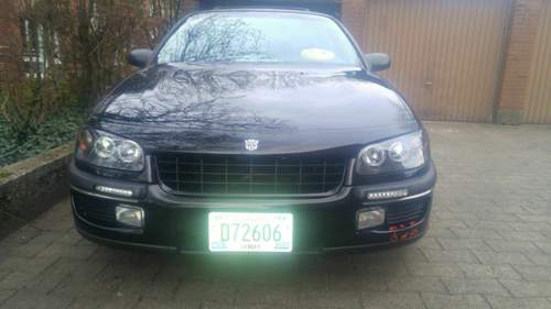

Der Vorbesitzer von meinem Omega hat die z.B. so eingebaut, muss aber dazu sagen das die rechte Seite nicht richtig fest ist
Da hat sich wenigstens mal jemand Mühe gegeben.
Strahlen die Dinger nach vorne, also geradeaus, oder schielen die Teile nach links und rechts?
Nicht ganz Gesetzkonform !
Gesammelt unterwegs beim Fahren.
Tagfahrlicht
Nee, richtig nach vorne, deshalb stehen die auch an den äusseren Seiten ca. nen halben cm raus, damit sie gerade sind.
