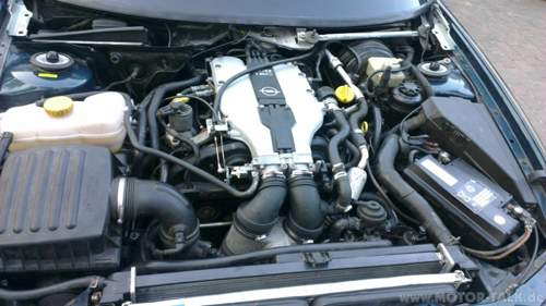

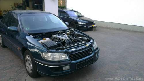

Hallo Leute,
da ja in letzter Zeit immer mehr Omis wegsterben, kommt heut mal eine positive Meldung, eine Omi die weiter leben darf😁
Nach dem ZR-Vorfall vor ca 8 Monaten und einer kurzen depressiven Phase😕 , ging es an den Wiederaufbau. Nach vielen vielen vielen Schrauberstunden war heut der große Moment wo der Frosch Wasser lässt🙄😕
Und ja, beim ersten Startversuch atmete die Omi tief durch 😛😛😛😛😛
Noch die Motorhaube drauf und ein paar Kleinteile, eine Wäsche dann die Woche ab zum Tüv.
Danke an alle die mir mit Rat und Tat zur Seite standen!!! Danke danke danke.

Hast Du denn auch schon die SH eingebaut?
Heut habe ich den Motor mal etwas länger laufen lassen(ca 10min). Wird immer leiser😛
Nur der Leerlauf ist zu hoch😕
Ich habe das orig.kurze Sammelsaugrohr gegen das Lange SSR samt LLR+DK ausgetauscht. Hat soweit alles gepasst.
Nun ist der LL um die 1000-1200. Zieh ich Stecker vom LLR ab, sinkt der LL auf normal. So auch bei einem anderen LLR zur Probe.
Bekommt jetzt das MSTG andere Werte als vorher? Was kann ich tun? Rückbau?
könnte sein das er noch irgendwo nebenluft zieht, die ihn dann unberechtigungsfertiger weise das ausgehen verweigert.🙄
also erst mal alles mit bremsenreiniger absprühen, ob er darauf reagiert.
zur not hab ich ja noch den x30xe ( also mit langer brücke ) hier stehen..... falls noch teile dazu gewechselt werden müssten......so richtig dran glauben tu ich aber nich dran.
( schenkeldruck genügt )
-a-
Ja, sind zu.
Ich glaub ich habe alles zu sehr sauber gemacht😁😁
Habe jetzt noch einmal den anderen LLR eingebaut und bei dem geht der Motor aus, wenn Stecker gezogen. Das DK-Poti habe ich auch gewechselt und jetzt ist der LL bei ca 1100.
PS: Fehlercods sind laut op-... keine vorhanden
Sind 1100 laut Drehzahlmesser oder aus dem STG. Stimmen die überein? Der Anschlag der Drosselklappe stimmt auch? Gefahren bist du auch schon eine Nennenswerte Strecke?
Laut Drehzahlmesser. Ich gleich das morgen ab. Werde auch die DK tauschen und sehen was dann ist.
Werde dann berichten.
Danke erstmal!
