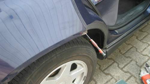

TÜV war heute mal wieder nicht erfolgreich....
Schuld war die Beschissene Trommelbremse. Das Ankerblech war schon relativ ausgefranzt. Aber es hatte noch gehalten.
Beim TÜV auf dem Bremsenprüfstand zog die Feststellbremse extrem unterschiedlich. Beim dran drehen schliff es in der Trommel beim zurückdrehen.
Es gibt noch eine Ecke wo der Haltestift hängen bleibt. Aber beim Auslösen der Feststellbremse springt er anscheinen runter.
Natürlich ist es auf der Beifahrerseite, die linke Bohrung... d.h. man kann auch nicht einfach eine U-Scheibe unterlegen.
Aktuell denke ich eher daran das Omega Projekt zu beenden... Das Auto steht unter keinem guten Stern. Bei PV scheint es die Bleche nicht zu geben, also auf die Schnelle bekomme ich die nicht und in der Opel Anleitung stehen zum Tausch pro Satz min. 3 Spezialwerkzeuge. Und ich hänge auf der Bühne fest.
Ich habe keine Ahnung wie ich das gefixt bekomme.
Nur wegen so einem Mistsystem. Wozu eine Trommelbremse in die Nabe einbauen, wenn eine Scheibe vorhanden ist? Ich hatte bisher nur! Ärger mit Trommelbremsen. Das war damals beim Corsa B, bevor ich schrauben konnte 760€ Reparaturkosten, beim C-Corsa war es auch eine der aufwendigeren Reparaturen.
Beim meinem Astra G wird einfach die Scheibe festgezogen, fertig....
