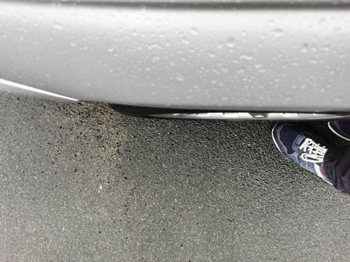

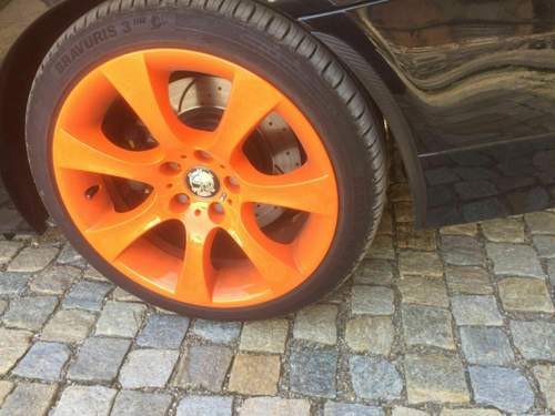

ich habe mal eine Frage an Euch. Ich war heute beim TÜV bezüglicher einer Eintragung meiner Steinmetz Felgen und meiner Tieferlegung.
Es wurde bemängelt, dass die Radabdeckung Vorderachse nicht ausreichend sein. Ich finde es sehr grenzwertig, aber muss ich erstmal so hinnehmen.
Es geht wohl um den nach vorne zeigenden Bereich.
Hat jemand eine Idee, was man da am besten macht? Er sagte, es reicht ihm auch, wenn irgendwelche Flaps o.Ä. angebaut werden. Es sollte nur nicht völlig bescheuert aussehen, da er die Dinger ja wohl mit eintragen wird.
Ich habe mal ein paar Bilder vom linken Vorderrad angehangen.
Lieben Gruß

Der Prüfer meinte, dass oberhalb von 150mm gemessen von der radmitte der Reifen rundum abgedeckt sein muss. Und das ist er dann im vorderen Bereich nicht ganz und nach hinten ganz knapp (aber dazu hat er nichts gesagt). Er meinte, ich muss vorne am Stoßfänger für Abdeckung sorgen (ausstellen oder FLAPS oder irgendwas).

Der Prüfer hat recht. Ich habe das auch grad durch.
Es gilt NUR die neue EU Richtline!!! Es gibt hierbei nicht so etwas wie Bestandschutz, da die Abnahme ja jetzt, also neu, gemacht wird. Bestandschutz würde nur für bereits abgenommene Fahrzeuge bei Anzweiflung gelten.
Von daher ist das mit den 150mm schon richtig und muss eingehalten werden.

Ich habe vor drei Wochen mein Fahrwerk/Felgen abnehmen lassen. 40er TA Federn mit Bilstein B4 und Brock B12 8,5J17 vorn und 10J17 hinten. Vorn 235/45R17 hinten 255/40R17.
Gutachten für den Omega vorhanden. Vorne keine Probleme, hinten grad so die neue EU Richtlinie erfüllt, da er die Aluleiste an der Zierleiste hat. Das reicht grade so.
