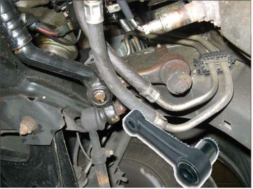

...wollte vor kurzem den Lenkhebel auswechseln - leider kann ich den Abzieher nicht ansetzen, weil dieser nicht dazwischen passt. Wie bekomme ich das Teil noch auseinander?

Feet, ja im Werkstatthandbuch, aber vor Ort wird fast immer der im Bild gezeigte genommen.
Kannst du ruhig glauben, ist ein wenig Gefummel (bei dem Speziellen übrigens auch), -da der Spalt sehr eng ist- aber es geht einwandfrei.

Wenn Du das Teil "verloren" hast, dann empfehle ich Dir es beim Opelhändler nachzukaufen, dann kannst Du Dir sicher sein, dass Du das richtige bekommst...
Es ist doch nur eine große U-Scheibe.
Diese verhindert, daß sich der Lenkhebel mit der äußeren Lagerpassung aus dem Gummi drücken kann, daß parallel zur inneren Lagerhülse im Umlenkhebel sitzt.
Mir dieser Gummieinlage, wird die Unterdrückung der Übertragung von Rollgeräuschen auf die Karosse erreicht.
Da kannst du jede beliebige goße U-Scheibe nehmen die außen größer als die äußere Lagerhülse ist, über das Gewinde der Lagerangel passt und dicker als 0,5mm ist.
