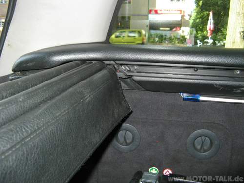

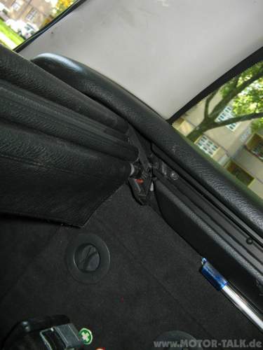

Die Stangen werden in das Magazin geschoben.
Das Stangen-Magazin kann mit den dort -durch eine Zahnrad Mechanik- gefangenen Rollostangen in einem Stück entnommen werden.
Es gab hier drei Änderungen wobei nur die letzte am Mj.99 VFL die nachhaltigste war, bei der das Magazin nicht mehr von unten, schräg nach hinten zu schieben, eingefädelt werden mußte, sondern nur noch einfach nach oben entnommen oder eingelegt wird.
Die erste Änderung waren auch wichtig, bezogen sich aber nur auf das verwendete Material, die Laufschienen und Führungsrollen [Grade/schräge Verzahnung] und den Bediengriff in der Mitte.
Im Anhang die Laderaum-Abdeckung - Ausführung bis 8/98
Img-5363
Img-5359
Img-5361
+9
Neben der grundsätzlichen Magazin-Lage änderte sich auch die Länge des nur zu gehaltenen Bereiches am Ende der Abdeckung.
Ich persönlich habe die neue Version bei einem neu erworbenen Fahrzeug immer gleich gegen die ältere Variante ausgetauscht, weil ich den wegen der zusätzlichen Stange am Ende -belastbareren Bereich- brauche und auch ständig nutze.
Hier im Anhang die Laderaumabdeckung ab 9/99.

Moin,
hab in kurzer Zeit jetzt beide Versionen kennengelernt. So von der Bedienung finde ich die bei der neuen Version besser.
Ist aber eine subjektive Meinung.
