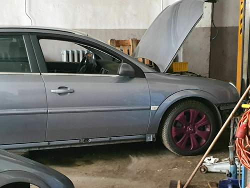

Farbe und dad Blech sollten möglichst selbe Temperatur haben...wenn man es in Garage macht sollte man den Boden wässern wegen Staub. Bei Beilackieren wird der Klarlack gestreckt..daher 3Tage austrocknen lassen, Da beim Poliereren sonst Lackbeschädigungen gibt weil der Lack nur Oberflächlich trocken sein kann.

Eine Stelle am Fahrzeug sauber machen, am besten etwas polieren. Da mißt dann der Lackierer mit einem speziellen Gerät und hat die 100% passende Mischung. Ohne Lacknummer oder so.

Ja, das wird quasi in einem Abwasch gemacht. Das Messgerät gehört quasi zum Mischer. 🙂

das Lackfarbentestgerät wurde bei mir
beim Signum,Lichtsilbermetallic,
auf der gereinigten Fläche 3 mal aufgesetzt
um den Mittelwert der Farbe zu ermitteln.
nach der Lackierung sieht es dann so aus,
ohne die Originalfarbe ,
wobei alle hier von einer guten Lackierung sprechen-ohneEinlackieren!
das Ergebniß finde ich auch gut,
der Klarlack macht dann den Unterschied aus,
von alter zu frischer Farbe,die Optik .

20191222
Hilft es, die Tür mal aufzupolieren?
oder wurde das schon gemacht?
Gruß Robi
