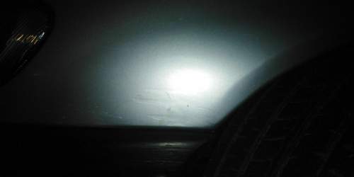

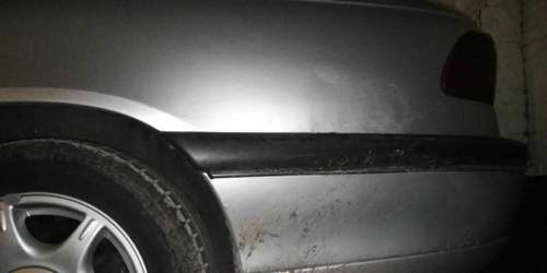

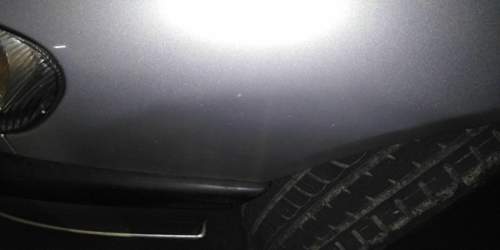

Mein silberner MV6 (z147) hat beim Vorbesitzer 2 Macken bekommen, für die ich leider nur Handy/Garagenfotos habe, aber man sieht dadurch das "Problem" mE fast noch besser.
Der linke Kotflügel ist mal so ne Art Gespachtelt worden, dann wohl mit der Spraydose drüber. Hatte mal den Innenplastik-Kotflügel ab und konnte kein richtig eingedrückten Blech erkennen. Ich denke, wenn man die Stelle blank geschliffen hat, dann kann man das Blech noch etwas besser richten. Dann natürlich dennoch spachteln, aber halt dünner.
Das hintere Seitenteil ist noch nicht versorgt worden, außer der Roststelle unten an der Kante, von mir kurz mit Brunox-Epoxy. Muss aber schnell was passiert. So, diese Stelle im Seitenteil kann man von innen noch besser ausdellen. Auch da wird man aber spachteln müssen. Lack ist eh hinüber.
Jetzt zum Thema:
Wenn man den ganzen Koti und das ganze Seitenteil macht, dann hat den so gefürchtet Farbunterschied jeweils zu den Türen. Dann beide Türen mitmachen. Naja, das wäre ein Mordsaufriss.
Ich bin bis jetzt Schrauber, Lackieren wäre Neuland und würde auch vorher mal an Altteilen üben.
Klar könnt ich auch zum Lackierer hingehen, nen paar Scheine in der Tasche. Aber für das, was diese beiden Stellen beim Profi kosten, kann ich mir locker 2 schöne Profi-Lackierspritzen kaufen. Ok, wenn ich damit nicht umgehen kann, dann bringt es mir auch nichts. :mad:
Aber ich würd die Arbeiten gerne selber angehen wollen und hab mal angefangen, mich einzulesen. Was ich jetzt zunächst noch nicht verstehe, muss/soll man hier die modernen wasserbasierten Lacke nehmen? Oder besser die konventionellen lösungsmittelhaltigen Lacke? Womit hat Opel denn damals Anno 1998 lackiert? Spielt das überhaupt eine Rolle?
Nachdem ich jetzt was über das Beilackieren gelesen habe, frage ich mich, ob man diese Horizontalsicke, die sich komplett von vorne nach hinten zieht, als Begrenzung nutzen kann?
Also unterhalb aufhören, oben dann Altlack lassen. Aber zum Beilackieren liest man, dass der Auslaufbereich gruß sein muss. Wenn man bis zur Sicke geht, waäre das wohl nicht möglich mit dem großen Auslaufbereich.
Vorne am Kotflügel ist die zu bearbeitende Stelle wirklich nicht groß. Hinten schon eher, ist ja auch ziemlich mittig über dem Rad.
Oder soll man das Beilackieren gleich sein lassen, wegen Silber?
Achso, der Lack im Übrigen ist wirklich noch sehr gut. Ich könnte keine Nachlackierungen entdecken. Der Wagen stand in der Garage sein Leben lang. Sieht man an den tadellosen Streuscheiben der Xenons.
Wäre erfreut, wenn ich mal ein paar Meinungen von Euch hören könnte.
Danke schonmal und Grüße - Robi

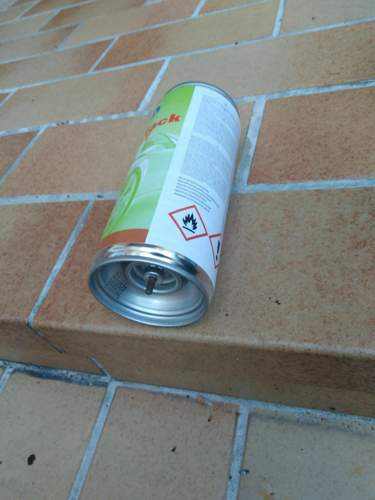

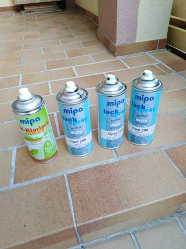

Ich empfehle das Mipa Lacksystem siehe Bild. Der Lack wird beim Händler gemischt und in Spraydosen abgefüllt.
Der Farbton wurde bei meinen Fahrzeugen immer sehr gut getroffen. Die Farbe lässt sich auch für einen ungeübten "Lackierer" so wie ich es einer bin, sehr gut verarbeiten.
Aber Achtung, der Klarlack hat 2 Ventile, bloß nicht das im Boden für den Härter vergessen, dann härtet es nicht aus.

Es gibt Lackierer, die auch in Spraydosen abfüllen können. Poliere eine Stelle vom Lack ordentlich auf, dann kann der Lackierer den genauen Farbton messen- da ist dann auch eine Veränderung durchs Alter berücksichtigt und der Farbton paßt 100%.
Nimm für die Grundierung und die farbgebende Schicht 1K- Lack und für den Klarlack unbedingt 2K- Klarlack mit einem schnellen bis mittleren Härter- den findest Du auch im Netz, z.b. Spraymax von Standox.
Bei Silber ist dann noch die "Handschrift" ein Faktor der den Farbeindruck vom Licht abhängig beeinflussen wird. Aber das hast u auch beim professionelle Lackierer.
Mein Omega war auch silber und da habe ich sehr viel von Hand lackiert- beide Seitenteile, Stoßfänger, Kotflügel, Schweller- alles mit sehr gutem Ergebnis- nur am Kotflügel ist mir in einer Ecke im Klarlack eine Nase reingelaufen- daran hat man es dann schnell erkannt.

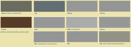

Grade bei Starsilber Z147 gab es zwei Varianten und das auch in diverser Farbnuancen u.a. 82L, 82U, 83U.
Aber selbst die (ob nun in Sprühdose abgefüllt aufgetragen, oder mit der Pistole lackiert) passen nicht immer 100%ig genau. Meist sieht man, bei entsprechendem Lichteinfall, dann doch noch einen Farbunterschied.
Ein guter Lackieren ist da sicher die bessere Wahl, natürlich in Abhängigkeit der eigenen Ansprüche an das Ergebnis.
Ich habe den Wagen meiner Frau (auch Z147) -nur um die Hüfte- komplett lackieren lassen, also von den unteren Scheibenkanten nach unten, alles auf einmal lackieren lassen.
Da muß man -selbst im hellsten Sonnenschein- schon ein absolutes Adlerauge haben, um so noch einen Unterschied zu erkennen.

danke, Du würdest also Spraydose nehmen mit guter Vorbereitung. Bei Spraydose stellt sich ja die Frage nach wasserbasiert oder lösungsbasiert nicht.
Eine Sache hatte ich vergessen zu erwähnen. Ich habe noch ein w124 Coupé in der Mache. Hätte letzt September H bekommen können. Hab jetzt fast alles geschweißt. Dann brauch der allerdings eine Komplettlackierung. Der Lack ist hinüber, Nachlackungen und neuer Radlauf.
Wenn ich mit also brauchbare Lackspritze anschaffen würde, dann ist das Invest auch mit Blick auf dieses Projekt.
Also ich denke Spraydose bleibt Plan B.

Moin
Z147 ist bei mir Sternsilber II
Starsilber wäre 138 oder
Starsilber II 157.
Bei Lichtsilber Z163 wie beim Signum,
gab es 6 verschiedene Nuancen!

Da würde ich erstmal auf Grundlagenforschung gehen.
2K Lack ist halt mit flüssigem Härter, wie fast bei allen Fahrzeuglackierungen.
Sonst wäre der Lack überhaupt nicht beständig gegen Umwelteinflüsse, Öl, Benzin usw.
1K Lack (also nur verdünnt) gibts eigentlich nur bei Spotrepair oder Beilackierungen, obwohl auch da 2K Lack besser wäre.
Edit:
Ich würde eher zu Standox / Spraymax als Hersteller greifen
@Robi500se schrieb am 25. Jan. 2020 um 15:26:05 Uhr:
Aber so hab ich das auch verstanden, dass der Typ der Altlackierung egal ist.
Der ist nicht egal, da sich manche Lackarten untereinander nicht vertragen
Wichtig ist immer man kommt zum Ziel !

Wer nach seiner Farbe schauen möchte,Nach Fahrzeugmodell,Jahr hier-
http://phoenix.spieshecker.com/de/Search.mvc
auf Farbtöne clicken,
Eigentlich das beste was es gibt,mit Zusammensetzung usw
Allerdings sind die Farbcodes erstmal anders gelistet,
am Ende auf Info geklickt kommt aber die Bezeichnung vom Typenschild !
mfg

@mark29 schrieb am 25. Jan. 2020 um 12:49:50 Uhr:
Der Lackfarbton passt nur, wenn du es passend lackierst.
Die Schichtdicke und Schichtenanzahl ist ausschlaggebend und braucht Übung das zu erkennen.
Je mehr Schichten und Schichtdicken, desto dunkler wird der Farbton und umgekehrt.
Also die richtige Farbe reicht nicht aus, um am Ende keine Farbunterschiede zu erkennen.
Wobei Silber sowieso nicht die einfachste Lackierung ist
@mark29
Einfach nach dem Aushärten mit Lackhobel oder Schleifblüte den Läufer (Nase) entfernen, danach die Stelle aufpolieren und fertig.
Dann ist da nix mehr zu sehen.
Genauso bei Staubeinschlüssen oder ähnlichem.
Mit 2000-4000er Nassschleifpapier glätten und aufpolieren
