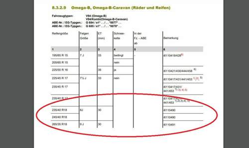

Die einzigen 18 Zöller für den Omega, die ich mehr oder weniger als Serie kenne, sind die von Irmscher (s. Bild). Die haben ne ET 30 und es geht bei 235/40 R18 los.
Gerechnet hiervon weicht der Umfang der 225er um -1,2 % ab, liegt also noch völlig im eintragbaren Bereich (+/- 7%), ohne dass eine Tachoanpassung vorgenommen werden müsste.

Ansonsten brauchst Du halt ein Festigkeitsgutachten für die Felge oder es steht die Festigkeit der Felge (also zulässige Radlast) in dem Gutachten für den Astra. Sowas gibt es aber für die Serienfelgen nicht. Der Umrüstkatalog sagt m.E. nicht über die Festigkeiten der jeweiligen Felgen. Da könnte man dann nur an den Hersteller heran treten, oder schauen ob es die Felge auch als Zubehörfelge im freien Markt gab.

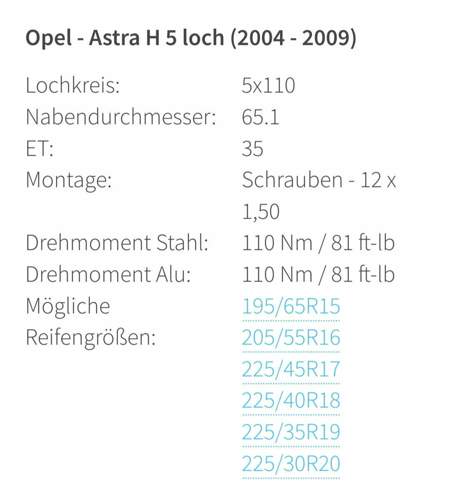

Alle Opels mit LK 5x110 haben eine MLB von 65,1mm, erst bei den Modellen mit LK 5x105, 5x115 und 5x120 gab es Unterschiede.
Übrigens:
Die Opels mit LK 4x100 haben eine MLB von 56,6mm, VW hatte, 57,1mm. Dadurch konnte man VW-Felgen auf'm Opel fahren umgekehrt aber nicht. Wurde gerne bei den ATS Cup felgen mit ET25 gemacht, da die mit Opel-ET teurer waren...

Such dir ein Gutachten einer Zubehörfelge mit identischen Maßen. Da steht dann LK 5/110/65,1 im GA. Und die Fahrzeuge, wo die Felgen drauf passen...
