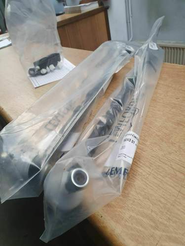

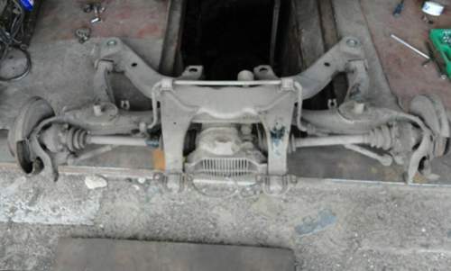

Lemförder, hab mir grad zwei zugelegt für meine neue Hinterachse.
Tommy, das sind aber keine Koppelstangen vom Stabi 😉
Stimmt. Das sind die hinteren Spurstangen (manchmal auch unter Querlenker - Hinterachse gelistet).

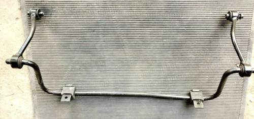

Ach die kleinen Teile am Stabi meint er? Hab noch nie gelesen oder gehört dass die mal jemand tauschen musste. Daher hatte ich die auch nicht auf dem Schirm.
Evtl. mal nach einem Unfall. Von verschleißbedingtem Austausch habe ich bei den Teilen auch noch nichts gehört.
Moin
Die hinteren Gummi,s in den Koppelstangen
Knarzen manchmal beim Einfedern,
Besonders wenn es Warm ist.
Entweder neue Gummi,s einpressen,
Neue Koppelstangen(es gibt Rechts und Links) oder etwas HHS Spray!
von Lemförder gibt es nix dazu,meines Wissens.

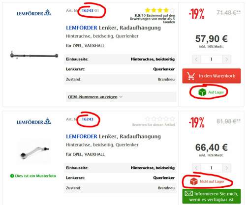

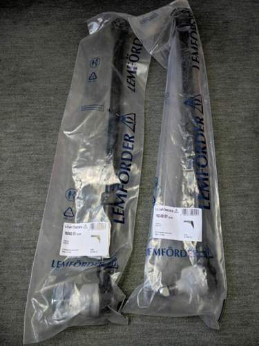

Rosi, die hinteren Spurstangen sind auch in einem jüngeren Suzuki Vitara verbaut. Da sollte eigentlich keine Not entstehen.
Zumal Lemförder grad wieder 2500 Satz nachgefertigt hat und daher bekommt man die grad überall die hinteren Spurstangen. Hab 46 Euro pro Stück bezahlt.
Alte Teilenummer: 16243
Neue Teilenummer: 16243 01

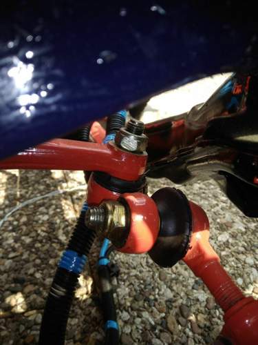

Also falls jemand von Euch bei eBay auf ein Angebot stößt Komplett-Packet Querlenker, Spurstangen, Koppelstange XXL und Schrauben für 159,00 Euro, übe rings immer noch im Angebot, FINGER WEG, es sei denn ihr wollt zweimal kaufen.
Ich bin dabei meinen Omega zu restaurieren und habe mir den Satz gekauft, habe alles noch schön lackiert und eingebaut, dann kam der Winter und das Projekt lag erst mal auf Eis, dann im Frühjahr war der Motor fertig und ich wollte ihn einbauen.
Doch dann die Überraschung siehe Foto der Wagen ist keinen Meter gefahren und alle, wirklich alle
Gummis waren im Arsch.
