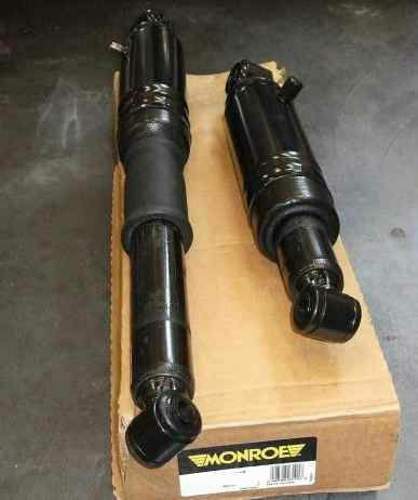

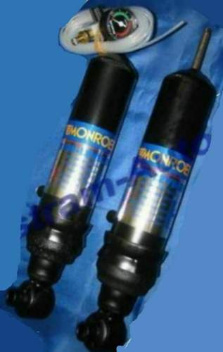

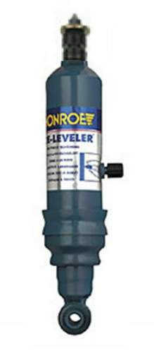

Die passen dann 1>1. Aber bei den blauen universalen mußt du dir ne selbst ausgedachte sichere Verbindung in der Pneumatikleitung herstellen.
Die universalen Monroes haben zu dem auch ne andere Dämpfungsrate als die originalen.
Omega B Monroe Niveau Dämpfer

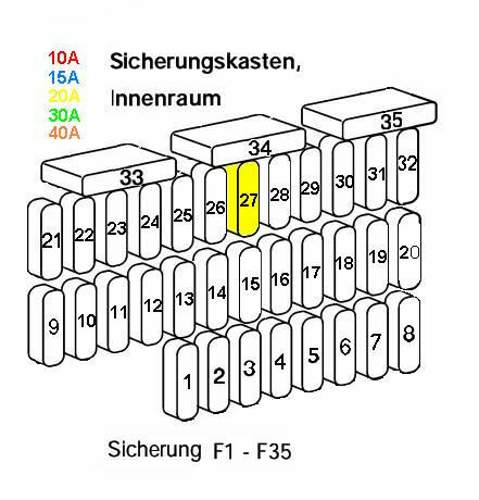

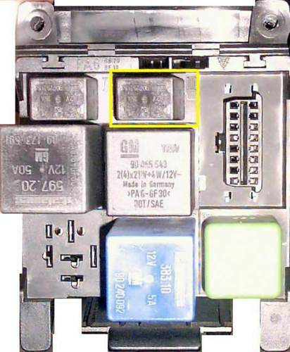

Du hast im Relaiskasten zwei halbe schwarze Relais am oberen Rand.
Das linke ist für das Fernlicht und das rechte ist für den Kompressor.
Das kannst du ziehen.
Auch die Sicherung F27 kannst du ziehen, sie ist nur für den Niveau Bereich zuständig.
Relais Niveau
Sicherung Niveau

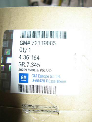

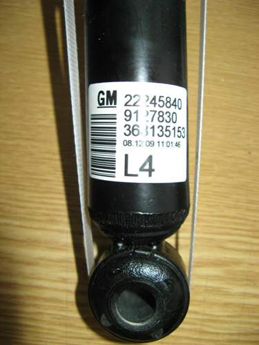

https://www.online-teile.com/opel-ersatzteile/72119085_St-Daempf.html
Ich die Dämpfer gab es bis vor kurzem bei myparto (https://www.ebay.de/itm/172558993856). Jetzt ist es schwierig. Bei denen muss man aber ab und zu gucken.
Gibt auch eminia (https://www.ebay.de/str/eminiatradinggmbh). Die stellen viele OE-Sachen ein. Habe bein denen oft schon nicht mehr lieferbare Sachen bekommen.

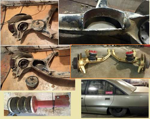

Luftbälge wie bei Nr 2 gab es mal bei Ebay und
die werden ca bis 200-250 kg pro Seite machen !
mfg

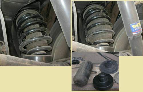

Niveaudaempfer-umarbeiten
Omega-ha-luftbalg
Omega-ha-luftfederung
Rosi, ich bin mal von 50 mm Durchmesser (Rohr über dem Balg) ausgegangen, dann komme ich auf 127 Kg /1270 N bei 6,5 bar, also Maximaldruck. Wenn man die Kolbenstange abzieht sind es noch rund 115 Kg.
Aber wenn wir es genau wissen wollen, muß ich einen Dampfer aufschneiden...
Cooles Bild Nr.3, Omega Lowrider!
Bild 1 stammt von meiner Reperatur an den Dämpfen.
Der Fahrradschlauch dort als Luftbalg ist ja dort ewig Lang und durchaus weiter Nutzbar!
