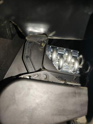

Hab gestern einiges probiert, bin aber noch nicht auf eine zufriedenstellende Lösung gekommen ohne den WT nochmal auszubauen, da man kaum hinkommt. Das Mittelteil vom Armaturenbrett deckt ja fast alles ab. Von der Radioseite kommt man auch nicht hin. Mir wird wohl nichts anderes übrig bleiben, wie den WT nochmal auszubauen und hoffen das der Gummi in den Schacht gefallen ist und dann auch auf den derzeit verbauten WT passt
Hallöchen,
auf den nochmaligen Ausbau des WT würde ich versuchen zu verzichten. Die einzelnen Bauteile (Kunststoff) sind in ihre Jahre gekommen und brechen wie Glas.!
VG Hartmut aus MV
Hallo Hartmut aus MV,
Wie ich schon geschrieben habe, hab ich noch keine akzeptabele Lösung gefunden ohne das dir der Gasfuß gebraten wird.
Schau mal in dein Omega und vergleich das Bild was ich nochmal eingestellt habe und schlag mir eine Lösung vor, die auch zu verwirklichen ist ohne den WT auszubauen.
SG Nick
Hallöchen,
hatte soeben die Fußraumverkleidung entfernt um mir einmal ein reales Bild zu verschaffen. Die Örtlichkeit ist ja nicht gerade berauschend und bin zu dem Entschluss gekommen, der Vorschlag mit Schaumstoff ist wohl hier am sinnvollsten. Ich kann leider nicht mehr sagen, wie es hinter der Mittelkonsole mit Radio und Schalter aussieht, wenn diese demontiert ist. Kann sein, dass man von hier aus die Wunde besser verarzten kann. Aber ein Ausbau des WT's ? Nur im äußersten Notfall

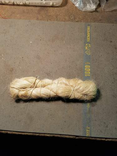

Hallöchen, Du wirst es kaum glauben, hatte in der letzten Zeit eine Menge Autobahnkilometer abgestrampelt. Die Außentemperaturen waren auch recht hoch und das Auto kühlte innen nicht gerade runter. Dafür heizte er am Gasfuß um so stärker. Ich konnte es kaum glauben. Ich nahm die Fußraumabdeckung ab und schaute auf das Rückteil vom Wärmetauscher. Teile hatte ich vom Heizungskasten nicht gefunden.
Nun, eine Entscheidung musste her den Kasten zu verschließen.
Meine Idee:
Ich fuhr zum Baumarkt und kaufte mir aus dem Sanitärhandel Hanf. Diesen verdrallte ich, legte ihn schlangenförmig zusammen und Band ihn mit einer Paketschnur zusammen. Nun hatte ich eine Art Kissen und schob dieses hinter der Mittelkonsole gegen den Wärmetauscher. Das hat wirklich sehr gut geklappt, ohne Probleme! Sollte es im Winter extrem kalt werden, kann ich dieses Kissen wieder rausziehen.
VG Hartmut aus MV
Mein
Hallöchen,
Bilder habe ich momentan noch nicht. Ich in meinem Heimathafen habe kein gutes Internet. Mein Profilbild hat fast ein Tag gedauert um es hier bei MT einzustellen. Ich habe noch eine Tüte mit Hanf da und werde versuchen die Sache nachzustellen. Kann dann auf der Arbeit mal die Versendung des Bildes probieren. Dort habe ich W-Lan!
Ein Hexenwerk ist das ganze nicht. Das Kissen ist ca. 200 mm lang, ca. 50- 60 mm breit und ca.30 mm dick. Das Kissen sollte schon eng verschnürt werden. Ich habe den ganzen Tüteninhalt verwendet. Keine Angst, Du kannst das Kissen sauber und bequem vor den WT schieben.
VG Hartmut aus MV
Hallöchen,
hier die Bilder! W - LAN macht es möglich. Zum Nachmachen empfohlen. Einen tollen Tag noch.
